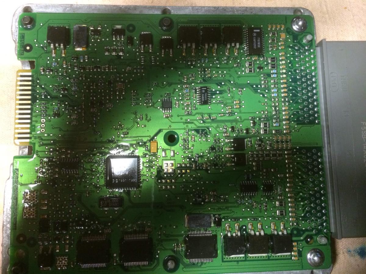

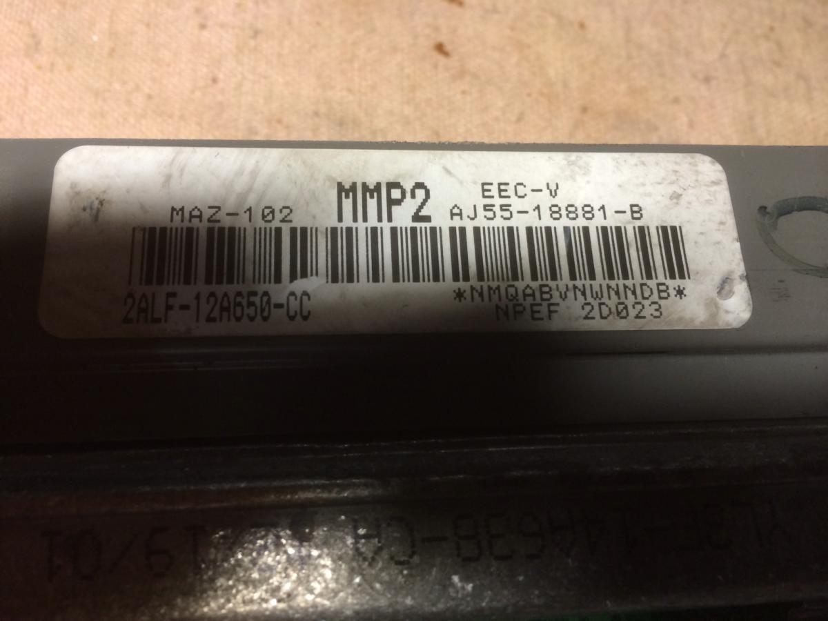

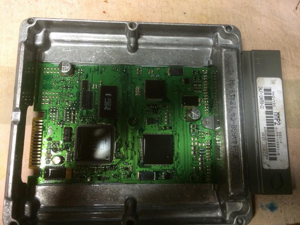

    MAZDA 6 2004 2.3
    Проблема такая : ошибок в моторнике нет, искра один раз проскакивает, подозрение было на иммо ,достал ключ с обходчика.начал процедуру обучения стер ключики а записать не получилось,разобрал ключик с обходчика а там клон трх .естественно прописать не получится. Вопрос что поправить в дампике чтобы вернуть все назад.под рукой 4d63 нет есть 4d60 ? mazda6_ECU_24c02_2004.bin

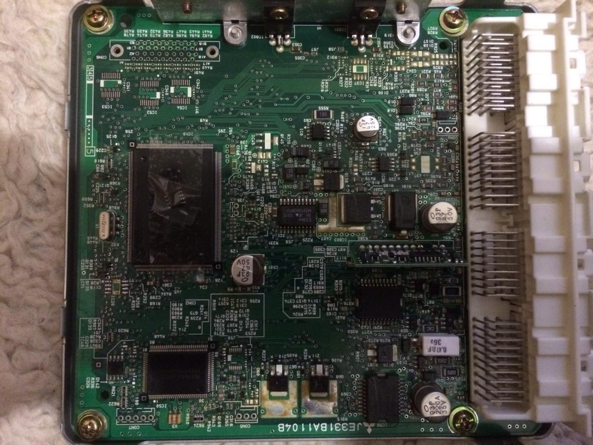

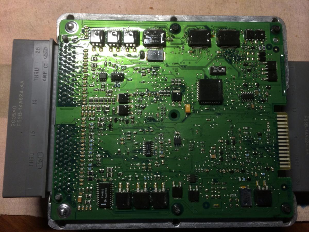

  9. контролькой поискать или все три заменить?а драйвер ли виноват в данной ситуации ?когда разьем с форсунки снят сигнал вроде нормальный под нагрузкой кз
  10. Какую из них на плате? Может драйвер форсунок заменить ? Кто подскажет где этот зверек на плате Может драйвер форсунок заменить ? Кто подскажет где этот зверек на плате
  11. Надо заменить блок ЭБУ.Кто подскажет где синхра лежит ?Проблема в авто льёт одна форсунка .В Абрите есть кальк на 93схх 24схх не могу их найти на блоке

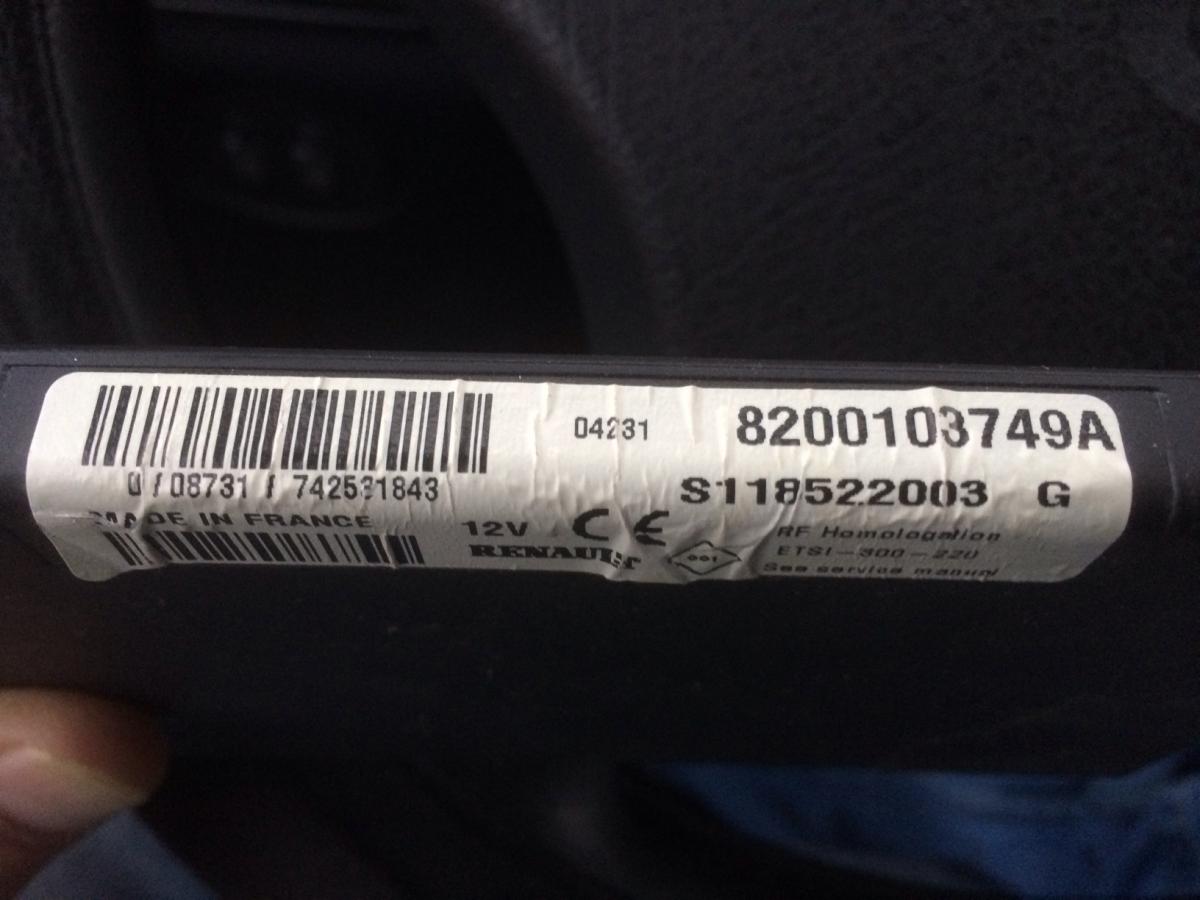

  14. (Тогда на разборке искать катушку,пока ее не восстановишь толку от дампов,пинов,абриков ноль. ) Почему ноль ?катушка на ключе . PCF7946 транс можно прописать PCF7936 или я не прав ?
  15. Абритом правил ...ОРИГИНАЛ Хотите сказать что абрикос Г?полное

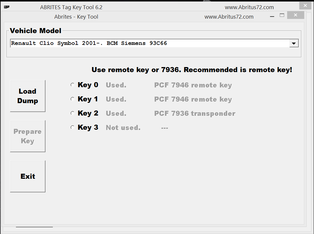

  16. Положил ключик руками PCF 7936 ...подключаю диагнозу ключика не вижу. в чем может быть проблема? дамп прилагаю. И ещё вопрос пин по дампу посчитать кто может ? . Simbol_Clio_2004.rar

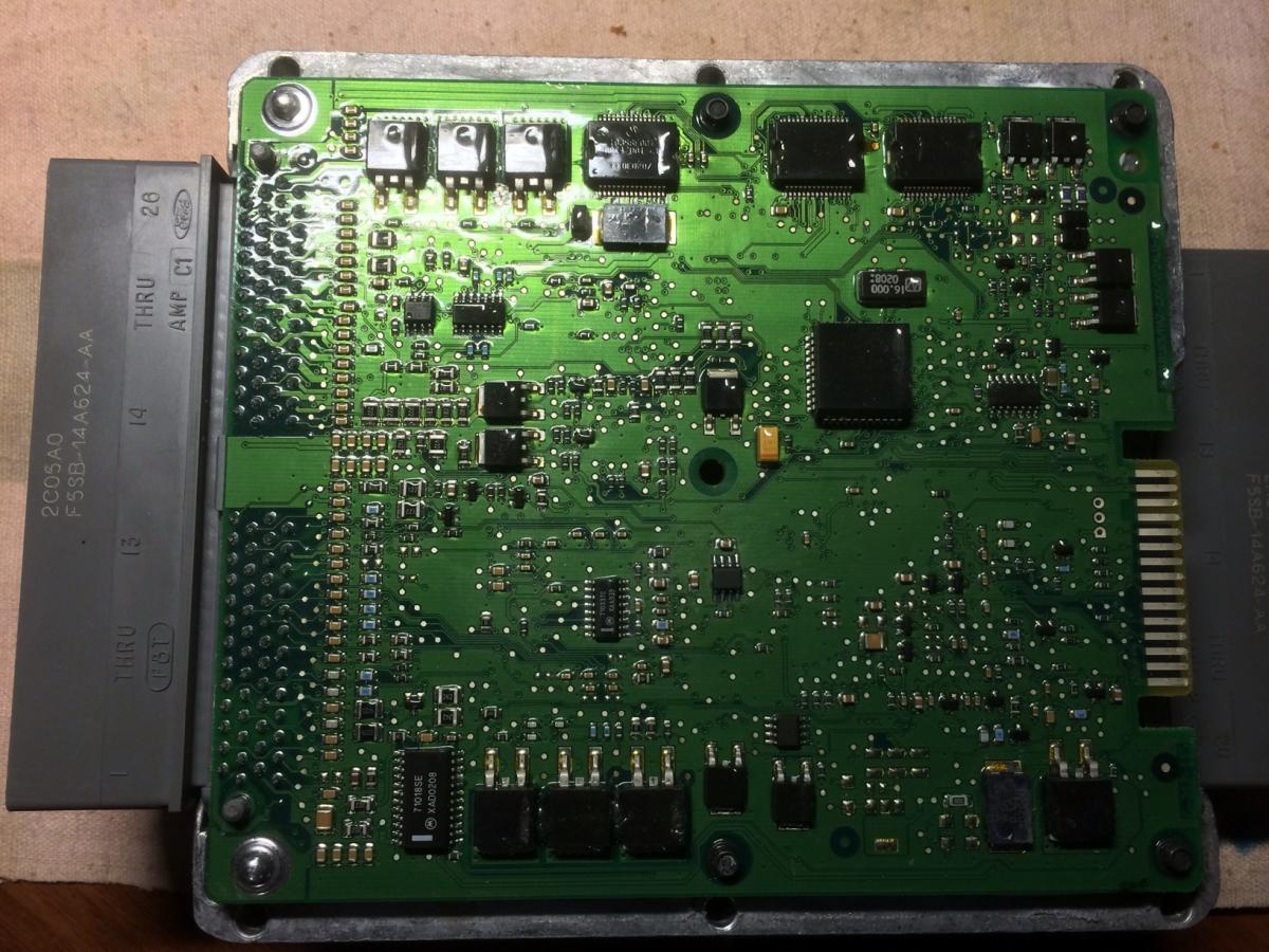

  17. На colt проц не совпадает что он корректно считает? ....пин бут надо втыкать ? MH8303F 768К как добавить в прогу этот процессор ?
  18. Тоже интересует только проц MH8303F как считать и залить назад с помощью флешера
