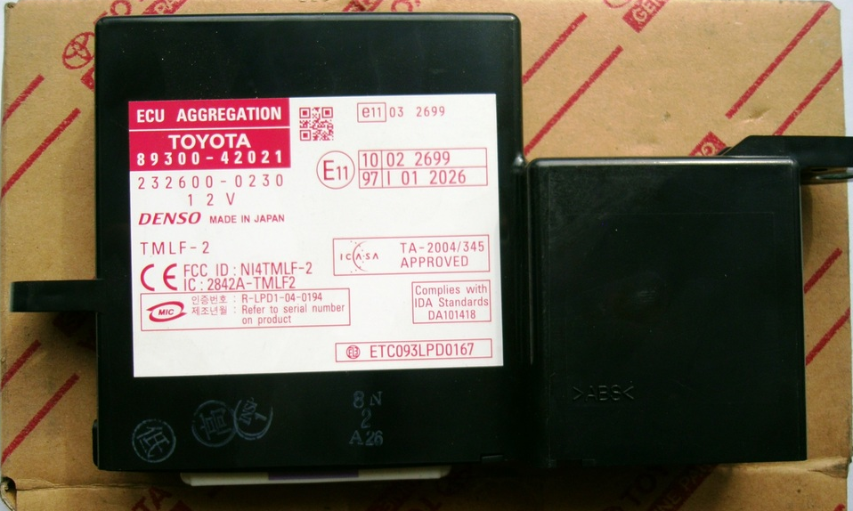

  7. блок сертификации стоит за бардачком
  8. нужен блок сертификации 89300-42021 замена 89300-42020

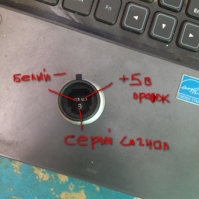

  9. правоя нога пасажира внизу нашер соединительный разъем (черный) на нем виден четкий сигнал при нажатии кнопки старт... есть и калайн и течстрим
  10. отключил защелку и сертификат на нажатие кнопки с боди нет реакции
  11. lin бодик не проваливает в 0 такойже импульс как и на защелке.... включил принудительно реле зажигания - моторник пишет b2799 нет связи с иммо
  12. да но защелка руля открыта - без защелки должно включаться зажигание?
  13. осцилографом смотрел на нажатие кнопки реагирует и защелка и боди и сертификат - похоже сертификат сдох в нем плесень была...
  14. с брелка открывает двери ошибок в entry-start нет .течстрим видит ошибки B2287 B2289 в BSM проверил lin связь с id code -блоком сертификации защелкой и боди есть -кнопка старт не светится ни оранжевым ни зеленым .накачки нет. 5вольт на кнопке нет - защелка незамкнута и нереагирует
