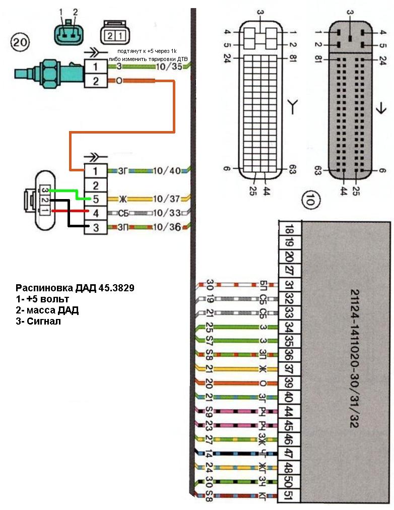

  3. Вот нарисовал схему подключения ДАД+ДТВ к Январю 7.2
  4. Выяснил для ДАД 45.3829 подтяжки не надо.
  5. Сам хочу поставить ДАД + ДТВ. Но есть много вопросов. Подойдет ли ДАД 45.3829 на ЭБУ Январь 7.2 (Имеется комплект прошивок SPT + J72OLT)? В хелпе говориться только о ДАД Сименс. ДАД (45.3829) подтянуть к "земле" через 5.1k необходимо? В хелпе написано что надо, но не понятно для сименса это или вообще для всех? По ДТВ тоже не понятно, нужна ли подтяжка на +5 вольт? ДТВ сделан из ДТОЖ.
