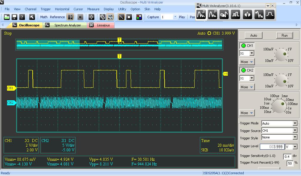

  11. Всем приветики пассат приехал после скитаний по сервисам с ошибкой Р0321-неверный сигнал коленвала. ошибка вываливается только при резком нажатии на пидальку.если медленно давить до 4тыс то ошибка не вываливается.грешу на задающий диск осцилограмма очень подозрительна зуб кудато убегает один хочу услышать ваше мнение по поводу осцилограммы

  13. с чего взял что вытянута цепь на этой диаграмме?на всех форумах эту диаграмму используют как эталон с коленвалом и распредвалом разобрался теперь новая проблема с vvti через 5 минут работы выскакивает ECM-61 camshaft reset valve. Faulty signal. При этом клапан ввти постоянно дрочит ,откроет - закроет.
  14. ну нигде нет эталона чтоб сравинить.
  15. рано радовался проблема так и осталась выскакивает ошибка по датчику коленвала спорадическая
  16. разобрался в чем дело датчик распредвала слишком глубоко сидел подложил кольцо и сигнал стал норм как на графике vazbb
  17. непойму на диске распредвальном две маленькие выпуклости и две широкие почему на диаграмме их не видно.

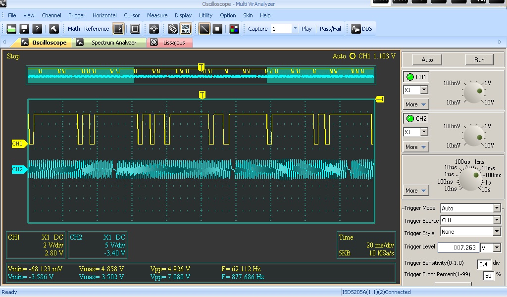

  19. чтото сигнал распредвала у меня не тот,всмысле форма его
