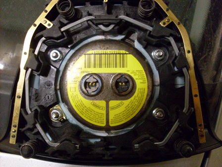

  9. Разобрался.Разьёмы под сиденьками фиговые.Три раза разомкнул и контакт пропал. Вот мои дампики. Чистый и без ошибок. 95080 AirBag чистый и ош. нет.rar Сработка. 95080 AirBag сработка.rar И отключены все датчики и подушки. 95080 ош. откл. все датчики и подушки.rar Остался один вопрос.Подушку руля притащили новую.Но в ней два разьёма, а в руле только один. Что куда подключить?

  12. На пустом месте буксанул.Надо было с питания начать, а я в дебри полез. Просто не было питания вот лампочка постоянно и светилась. Решил дальше эксперементировать.Начал откл. по одному датчики и фиксировать, что прописывается в дамп.Всё шло прекрасно пока не дошёл до самих подушек.После откл. боковой подушки пассажира ош. перестала пропадать.Возврат дампика без ош. результата не принёс.Может, что нибудь в тмс470 прописывается? И без сканера ош. теперь не убрать?
  13. Спасибо за дампик.Но мне не полегчало. Суть в том, что лампочка подушек светится постоянно после вкл. зажигания. И ни чего сделать не могу. Мож схемой поделитесь?
