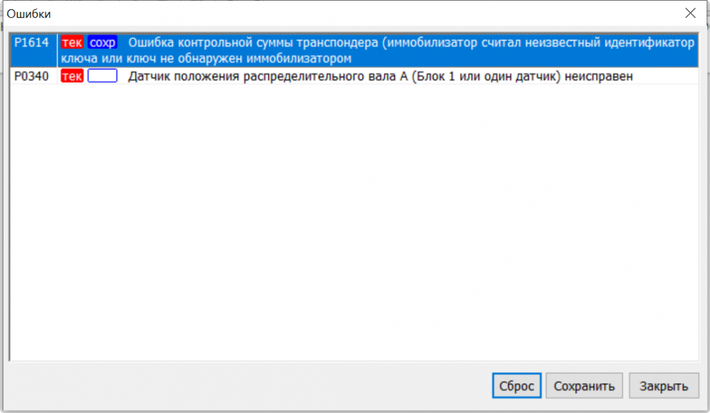

  8. Парни вопрос такой.Может ли из за ошибки Р0340 не заводиться машина?Или траблы всё же в иммо (жёлтый А15)?Хотя отвязал/привязал (Сканматиком) без проблем.По крайней мере он не ругался на неправильные действия.Но после всех манипуляций всё равно висят две ошибки.Машина не в заводе.Маслает,даже не чихнёт.Может глянет кто дампик на мусор. chery eprom.eep

  11. Я вот так же сделал.Терь эта ошибка висит постоянно.
