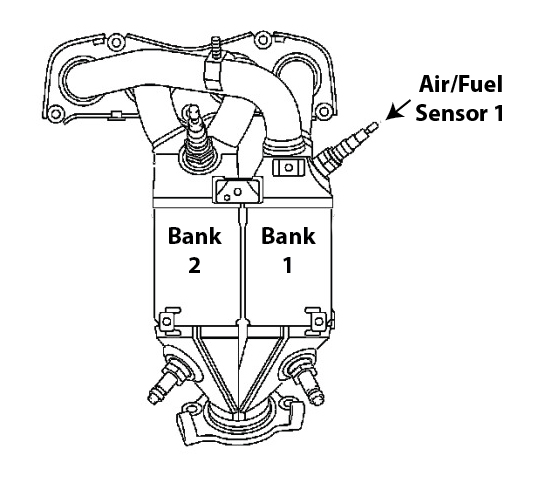

  13. Здравствуйте, господа! Приехал Ford Escape 2008 г., двигатель 2,3 л, L3, с ошибкой Р0030 –неисправен нагреватель первого ДК. ДК широкополосный, 5 пин. Датчик новый и сопротивление нагревателя по мультиметру 4,5 – 5 Ом. Старый датчик владелец авто где то похерил. Говорит, что заменил на новый, после диагностики, так как была та же ошибка. Напряжение на нагреватель поступает 12в., линия на контроллер исправна. Если соединить на эту линию ЭБУ контрольку (минус-нога ЭБУ), то лампа горит тускловато и подмаргивает. Как я понимаю нагреватель включается ! Сам ДК работает, так как по FORSCAN показывает нормальную смесь 14,6:1, 14,7:1. Да и расход топлива нормальный со слов хозяина. Check стирается и вновь загорается через минуту. Чё за хрень? Каково должно быть сопротивление не могу отыскать. Вот фото шильдика контроллера. Прошу помощи
