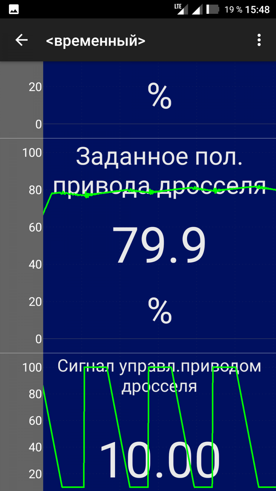

  6. Не приходили сообщения, хотя подписка на тему была оформлена. Извиняюсь. Вообщем будете смеяться, неделю бились с проблемой, а оказалось что установщик ГБО допустил ошибку, заслонка "антихлопа" разболталась, и стала касаться дроссельной заслонки, не давая ей открываться. Теперь , почему датчик заслонки показывал что она открылась на 80%, хотя на самом деле не открывалась более 32%, потому что калибровку дросселя делали уже на неисправной машине, со всеми вытекающими. ГБО 3го поколения.

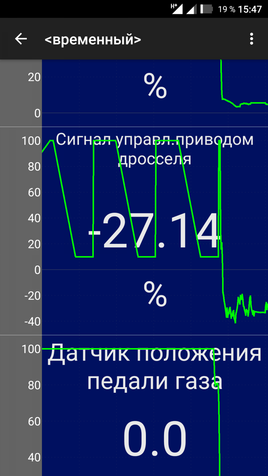

  7. Может кто встречался, авто ограничивает на ходу около 3тыс.об, при этом на месте "газуется" до 5тыс.об.. Ошибок нет, пол. дросселя 100%, заданное положение дросселя 80%, но сигнал управления дросселям изменяется по меандру. Водитель говорит, что дроссель и мозги ставили подменные, то же самое.
