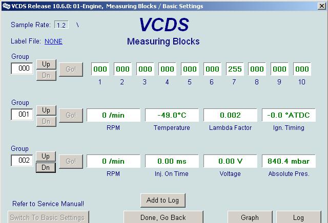

  12. Добрый день! Вызвали на диагностику AUDI s4 93г двигатель AAN. Машина не запускалась. До меня заменили две катушки, а я приговорил один коммутатор. После того как мастера нашли коммутатор, с их слов, машина завелась и проработала до тех пор, пока не прогрелась. После зтого она заглохла и больше не запускается, при этом искра есть, заливает свечи. Когда я подключился к машине, первое, что бросилось в глаза, ваг ком показал температуру двигателя и воздуха -49 град. Значит переливает из-за неправильной температуры. Также в нулевой группе все значения, кроме седьмого 0, седьмой 255. Питания, массы проверил.На выходах датчиков температуры есть +5в, при имитации датчиков переменным резистором, значения по ваг кому не менялись. Забрал домой блок управления двигателем. Визуально нигде ничего не сгорело. Подключив блок на столе, всё повторилось - те же -49 градусов. Намерял, что сигнал с входа датчика температуры охлаждающей жидкости идет через микросхему bosch 30112 (стабилизатор?) и доходит до друх контроллеров siemens SAB 80535-n. При этом сигнал с потенциометра дроссельной заслонки также идет через bosch 30112 и приходит к этим контроллерам. При имитации датчиков ДТОЖ ДТВ и ДЗ, меняется напряжение на аналоговых входах контроллеров - на них я нашел даташит, но по диагностике отображается только изменение положения дроссельной заслонки. Питание и массу контроллеров я проверил, всё в норме. Дальше встал. Может быть посоветуете куда копать дальше?
