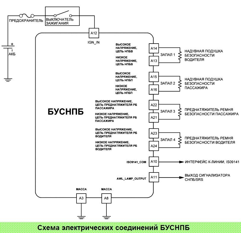

  8. Проблема решена. Спасибо всем кто откликнулся. Схема правильная, диагностика по к-лайн. У меня не работало из-за неисправности диагностического прибора.

  12. Дело в том что, судя по схеме он должен работать по к-линии.
  13. Появились сомнения насчёт совпадения схемы, т.к. на этом блоке два разъёма с пинами, на более старых пины только в одном разъëме. Может схема подключения не та??? Генерацию кварца не проверял. Питание на конденсаторах присутствует.
  14. Добрый день коллеги. Кто нибудь сталкивался блоком TRW на Niva Travel 21 года. Номер блока в названии темы. Проблема следующая. После выстрела подушек, на диагностику блок не отвечал на автомобиле. Снятый блок подключенный по схеме ниже также на диагностику не отвечает. Может схема изменилась с этим номером блока?
