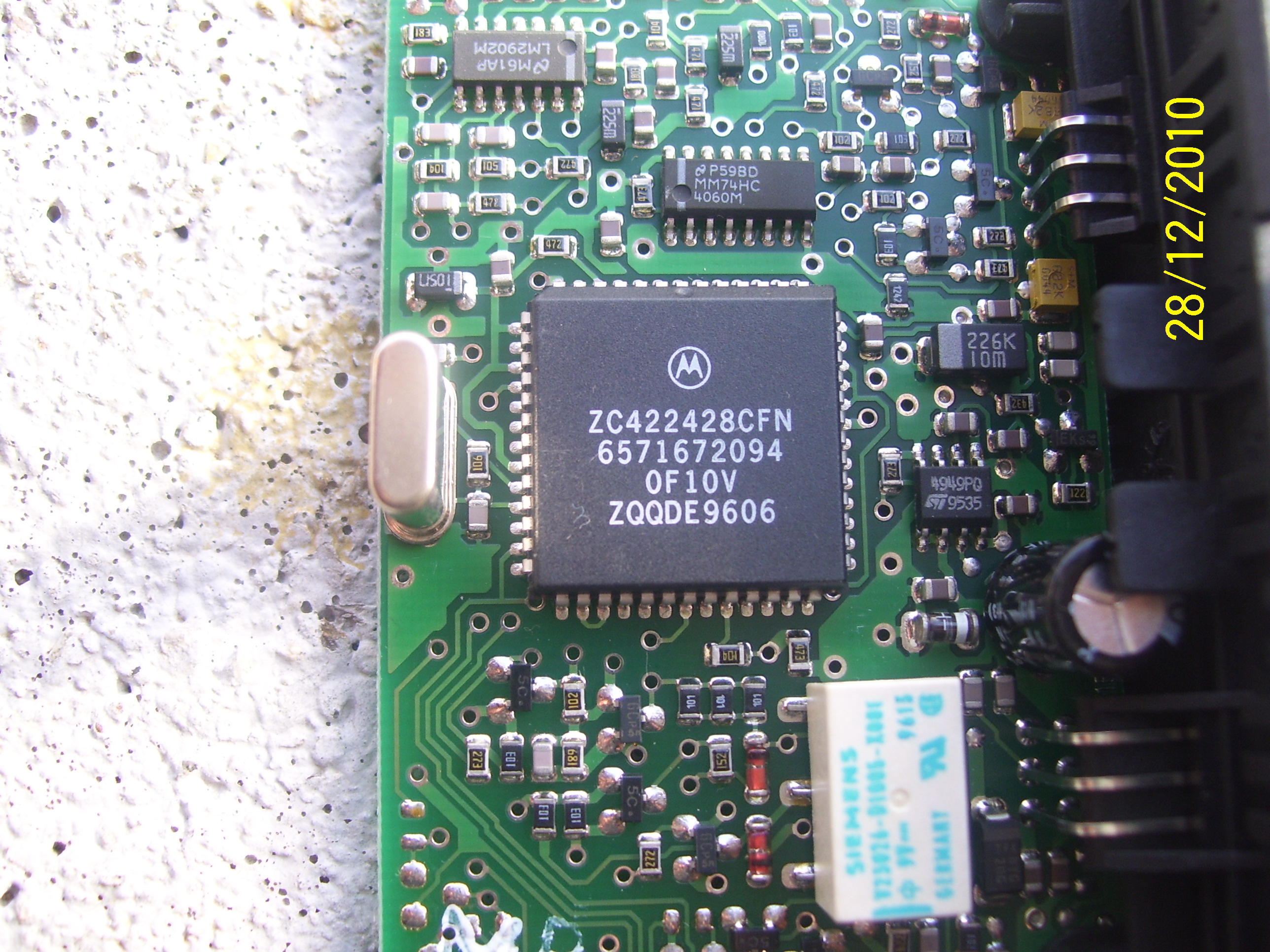

  9. Изпращам ви две снимки от моята иммо кутия

  12. ВАГ ТАХО ще покаже ли дъмпа да си купя от Китай ...не съм сигурен.А с моторолла не съм запознат как се работи и от къде да купя...
  13. Изпращам ви еепром от DMA ....eeprom.txt
  14. Как работи програмата ....самото откриване на кода...кои редове се гледа и кои числа имате ли някакво обяснение .....Помогнете визуално ако е възможно
  15. Как да открия кода ...появява се следното 1H0953257 B IMMO 659478.50.02 V00 5WK4590.04.я Помогнете....
