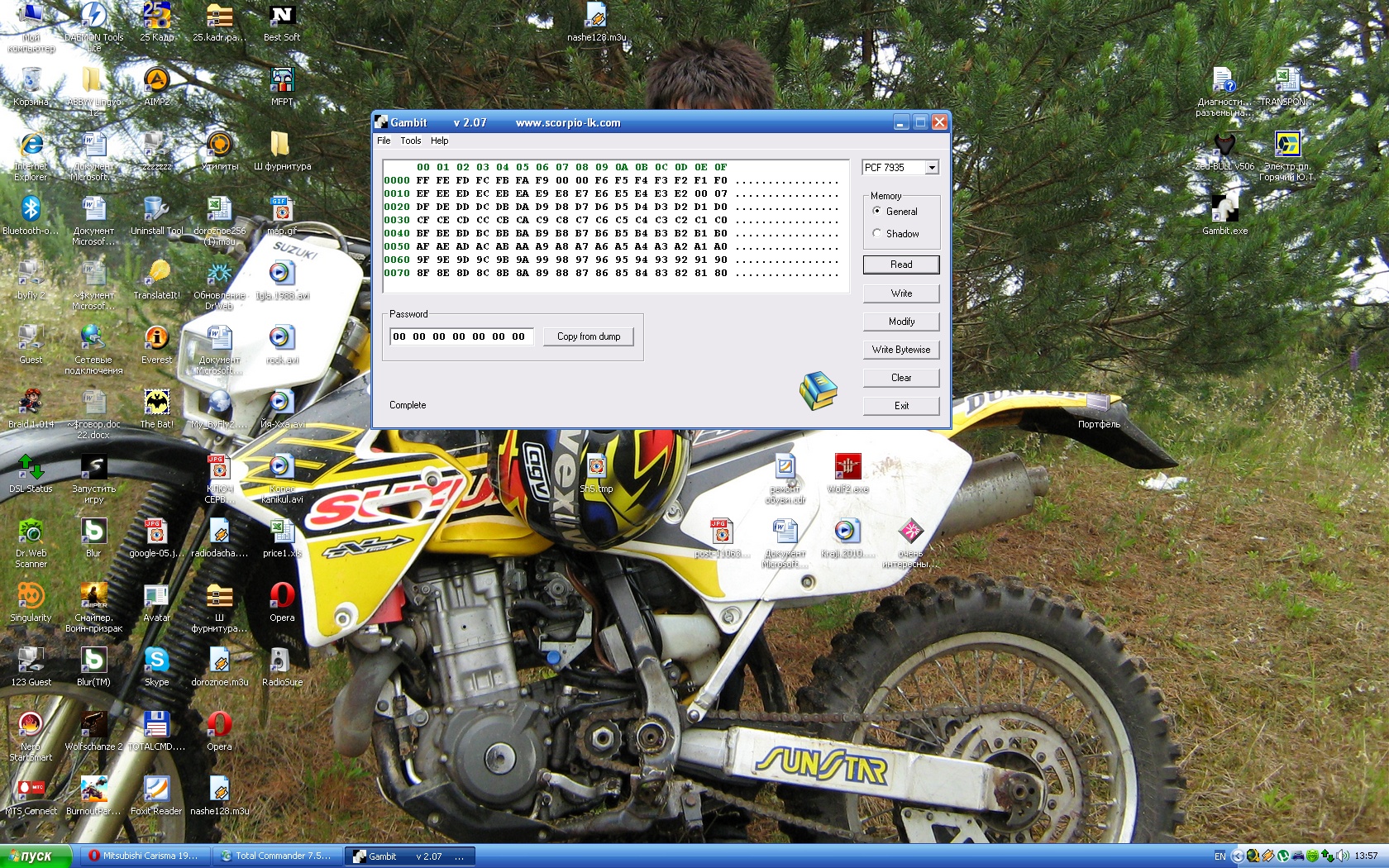

  20. значит никак, Гамбит закрыл наглушняк!!! ( новый чип стоит 2-3$)-не заморачивайся
  21. Присмотрелся что ты писал ключ №2(а выделил вроде №0) тогда пароль -C9490BCFB01602
