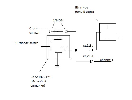

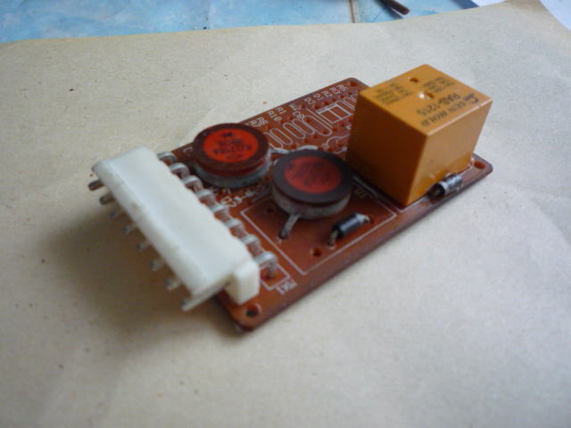

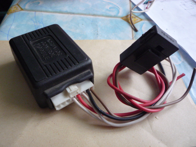

  2. Ребята я уже схему приводил. Вот она. А вот что получилось. И как подключиться. А для ДХО использовать один из выходов после КД 213а Алгоритм такой: Включил зажигание- свет не горит, завёл авто- свет не горит ( что очень удобно при тех обслуживании), нажал на стоп-свет включился, выключил зажигание - свет потух. Подключение на 2110.rtf
