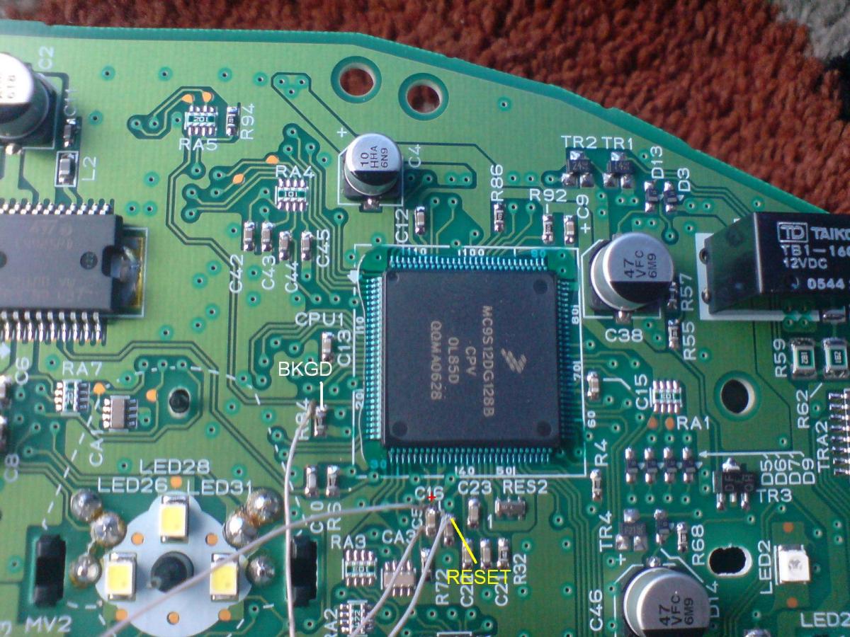

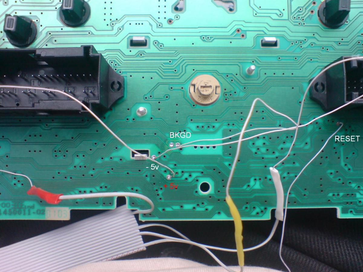

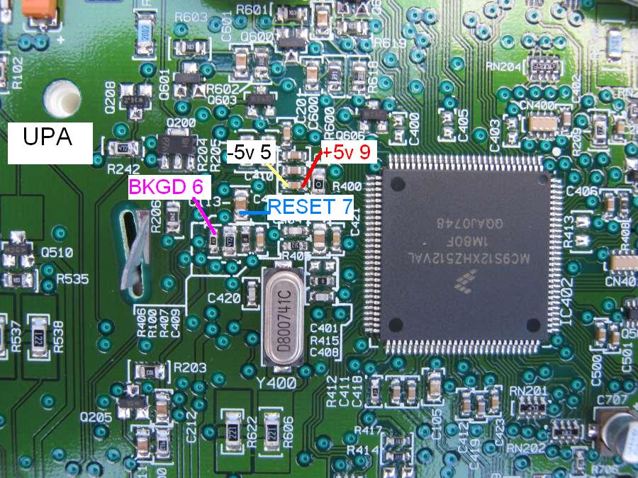

  11. Подключение NEC Programmer к данному щиту!
  12. А160 2001 912D60 фото о том,как подключиться прогером.
  13. Вот точное подключение Фокус 2008 и Фокус 2006!
