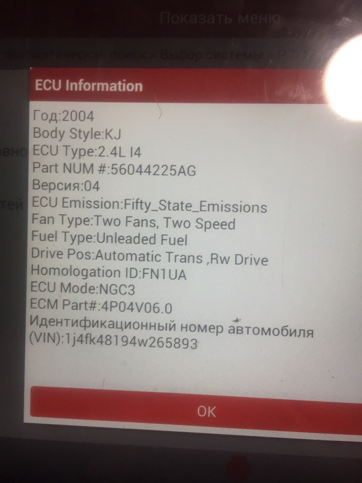

  15. Что значит затерает весь конфиг ??? Я евс им удалил и в месте с этим пропали ошибки по лямбдам! можете помочь с тюном на эту версию? 1429861.rar
  16. Вот тоже ищу на такой блок только инденты чуть другие в архиве 2 прошивки и фото блока 1429861.rar
  17. Дамп живой замена блока решила проблему тему можно закрывать
  18. Джип чироки заглушили и больше не але эбу на связь не выходит замкнув главное реле машина ожила и запустилась на связь вышла на главное реле нет выхода управления провод до эбу цел год назад делали иммо офф неизвестно где блок иммо отключен в общем саабж в том что в этих эбу часто слетает еепром при скачках напруги дамп на мой взгляд труп( прилогаю ) Ищу или живой дамп или человека который его поправит Фото блока и инденты 95080 моторола р56044 397ad.bin
