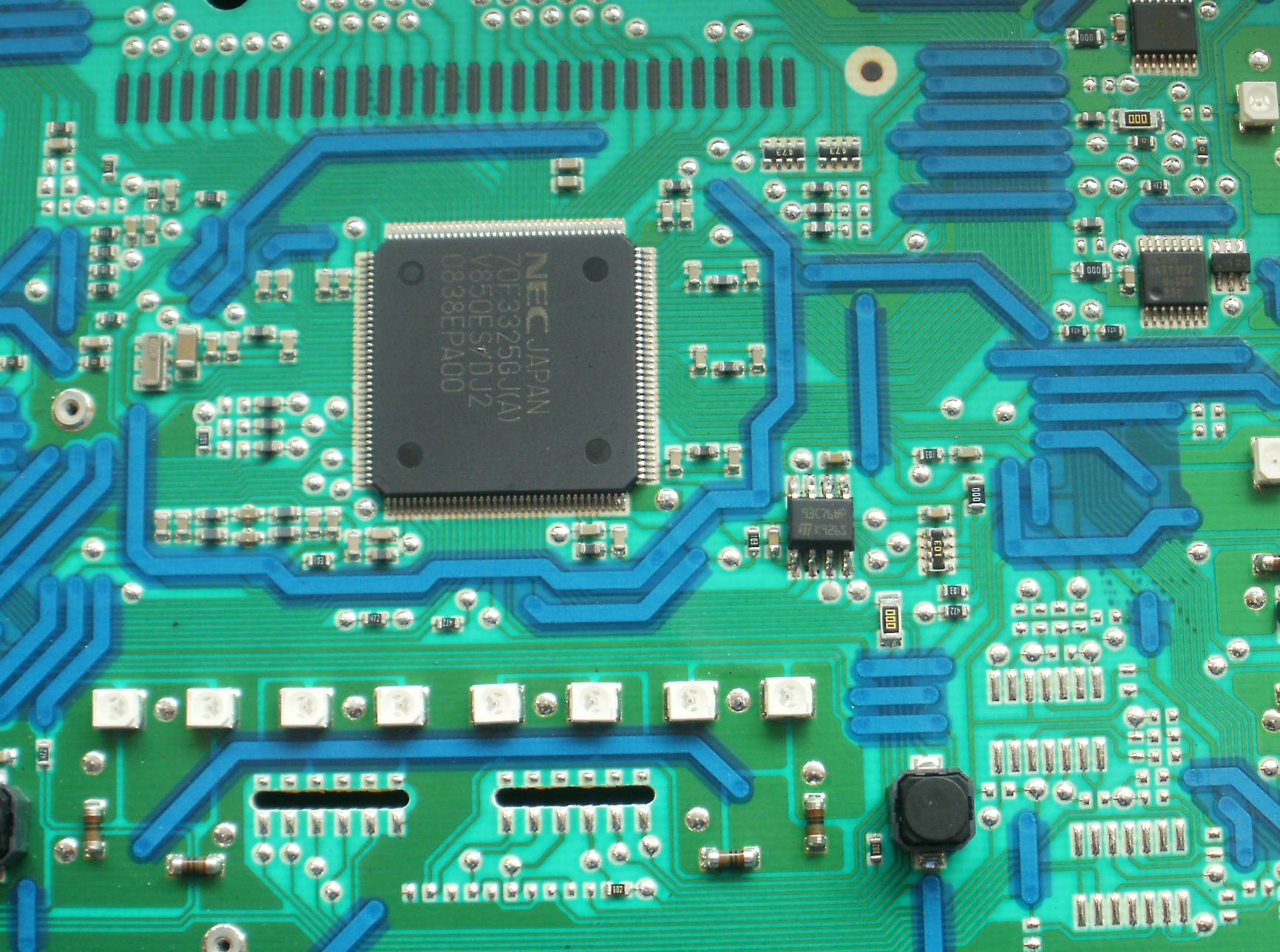

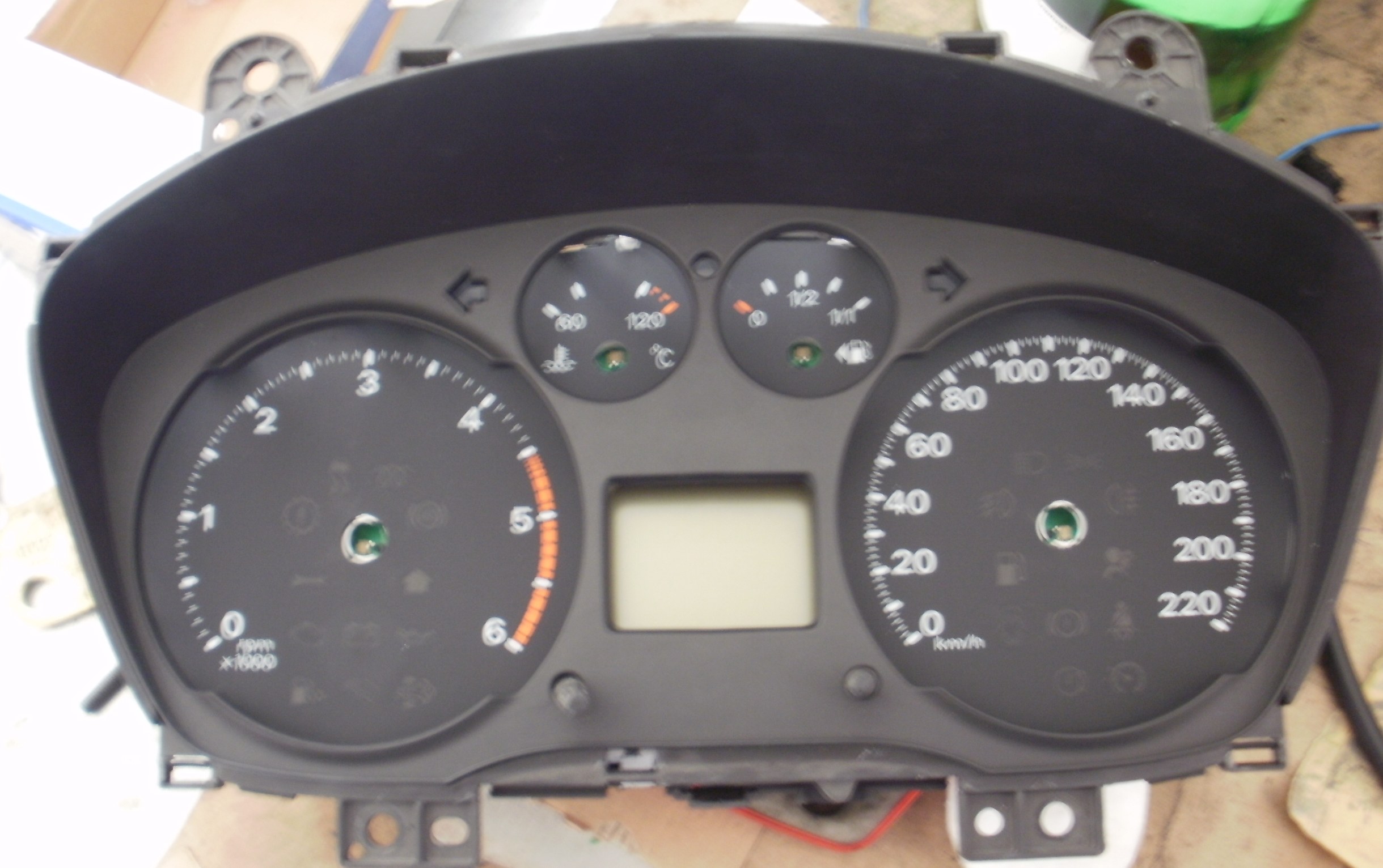

  15. Нужен дамп 93С76 для доски Форд Транзит 2009 года, родной завален, вот фотки доски. Спасибо!
  16. 93c46 93c56 93c66 93c76 93c76.pdf 93с46_56_66.pdf
  17. Да, грабли однако такие и есть, у меня кабель неправильно был разведен. Дым не пошел, но разбираться пришлось, переставил как надо и все Ок! Так, что повнимательней. Поделитесь ПОЖАЛУЙСТА!!!! кто-нибудь мануалами от новой тахи. Надо крутнуть форд транзит 2006> а мануала нету, какой кабель?, какой порт? хотя в тахе заложено епром 93с76 для этой машины.
