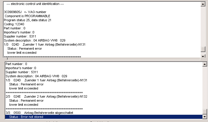

загералась "лампа airbaga"...
Своим CAN Commanderom считал ошибку N200 - в подушке сиденья пассажира.
Передернул разъем под сидением - ошибку сбросил, но появились две другие:
ошибки пиропатронов фронтальной пассажирской подушки N131, N132 "Lower Limit Exceeded". Разъем передергивал, ошибки не сбрасываются.
Если разъем отключить от фронатльной подушки и воткнуть сопротивления по 2 Ома, ошибка так же не сбрасывается.
Что можно дальше сделать или к каким специалистам обратиться?
