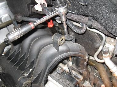

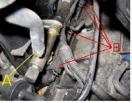

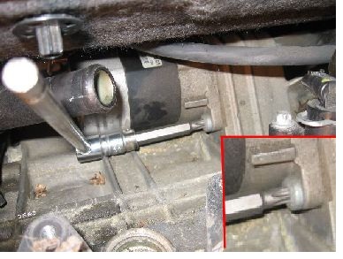

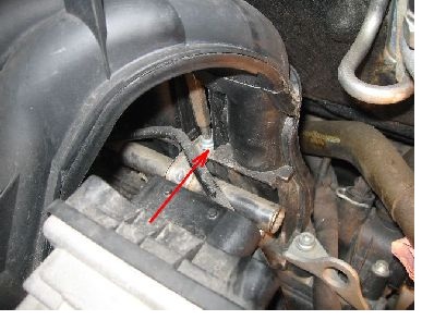

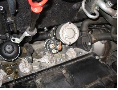

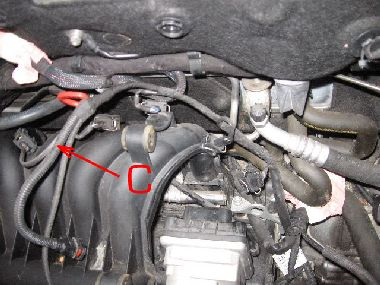

  6. есть сылка могу скинуть (если можно на форуме), как снять стартер без демонтажа ДВС.
