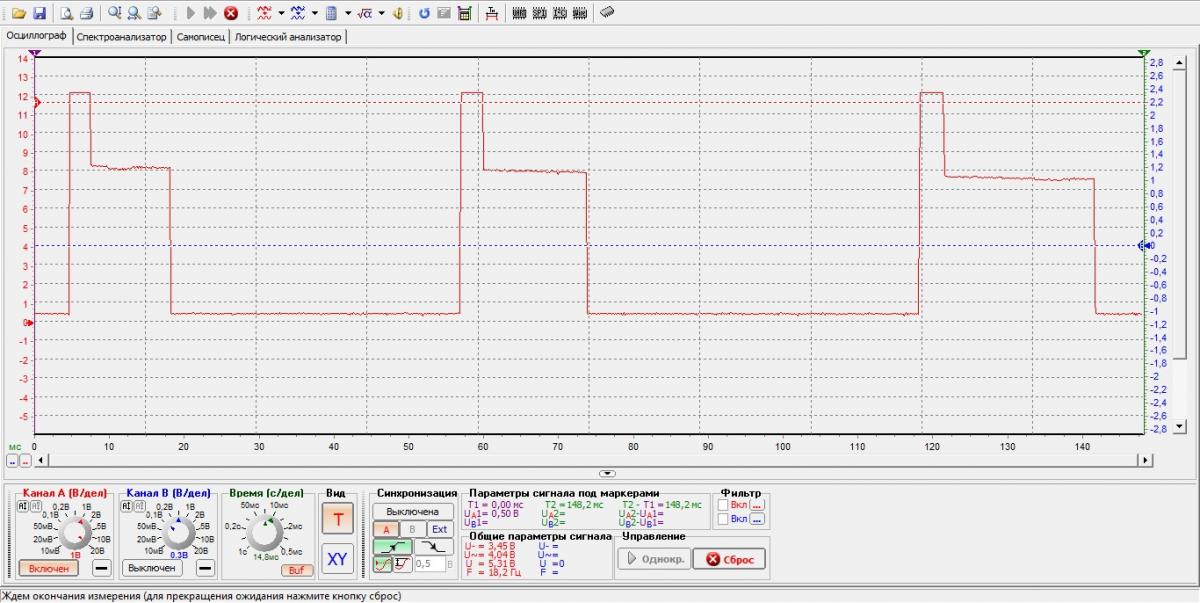

  12. Искра была, несколько раз проверял потом позже заметил пропуски
  13. По осциллограммам очень похоже на катушку
