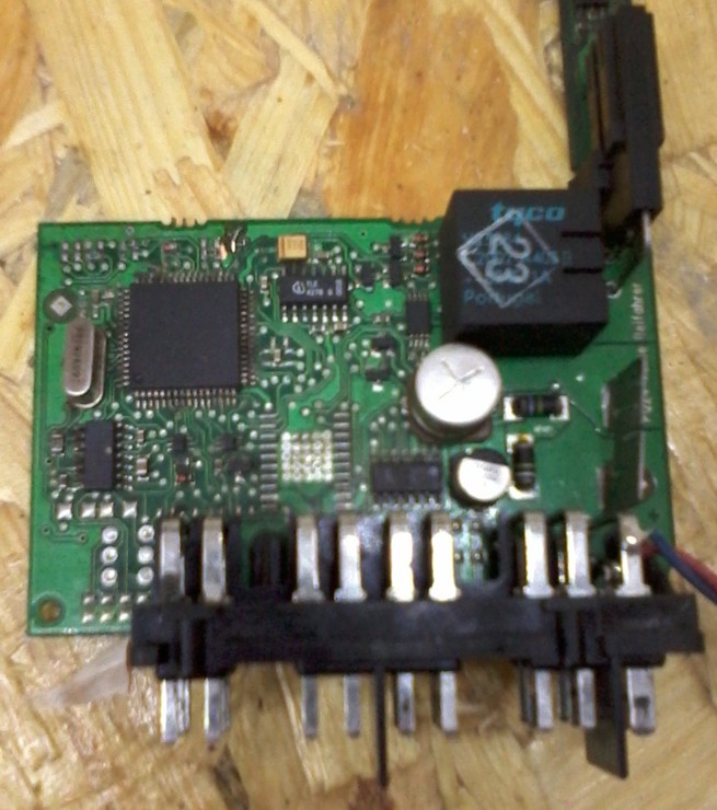

Ага. Спасибо. Но блок не гнилой - только дорожка одна чуть подгнила и всё. Запашок, правда. Он в воде стоял не долго - пару дней. И там воды было всего пару капель. Там система чуть бестолковая - нед защиты от попадания воды сверху. На разъеме нет уплотнений. А вода как попадает - сразу стекает в электродвигатель, и он через некоторое время начинает клинить Еще вопрос - а как там сигнал передается от главного блока на водительской двери - по CAN? Мы втыкнули другой блок (по схеме один-в-один но с одним разъемом из 3-х который отличается) и всё равно нифига не работает. Провода проверил - все целые, питание есть. Или его надо прописывать в систему? И еще - OJ66D - каким макаром чип идентифицируется по этим данным, или это специфическая ваговская маркировка?

Ребята, подскажите, может сталкивался кто-нибудь Имеем автомобиль Skoda Fabia 2002-го года, двигатель AZQ 1,2L 12V, после мойки перестал работать стеклоподъемник на правой передней двери + пропало управление на зеркало заднего вида на той же двери. Вскрытие показало что пригорел блок управления, который идет в одном модуле с приводом стеклоподъемника. В блоке скорее всего накрылся процессор (управляющий чип), т.к питание 5 вольт на чипе есть, транзисторы и реле в норме Чип производства фирмы Моторолла, но идентифицировать его, пока, не удаётся. Вот фото блока. На чипе имеется идентификатор: 00196522AO PQ24 002 HHCZ0025 OJ66D Хотелось бы узнать чем это лечится. На разборке найти такой же блок один-в-один пока не удается. Есть похожий, но из двух фишек что на авто к нему подходят только две. Теоретически, если скачать прошивку с чипа, с пригоревшими пинами управления, ее можно зарядить в другой чип на похожем блоке и всё будет работать, но как это делается реально и стоит ли заниматься такой камасутрой. Заранее спасибо за ответы
