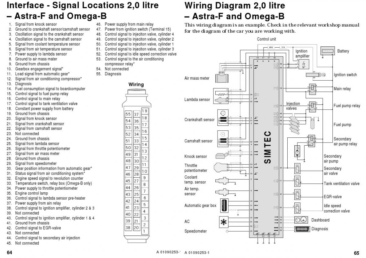

Проблема в местонахождении человека и его авто от ближайшего магазина автозапчастей , да и с доставкой ( в случае заказа на Ebay или высылкой ему посылки ) ) - тоже проблема . Он и попросил у меня помощи . Мотор у него работает , а вот управление - нет . Конечно , я ему от руки нарисовал схему подключения мотора без блока управления , т.е , пользование только кнопками , без автоматики . Он конечно подключил , и работает , но по возможности просил поспрашивать по поводу схемки . Вот такая , вкратце , ситуация .
