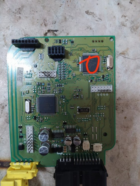

  4. доброго времени, toyota camry 2022, Америка, чем прочитать и записать блок srs? 89170-06B20, проц sc900734af
  5. перепаял проц, блок также AF остался, зато теперь всё работает, датчик руля к нему идёт.

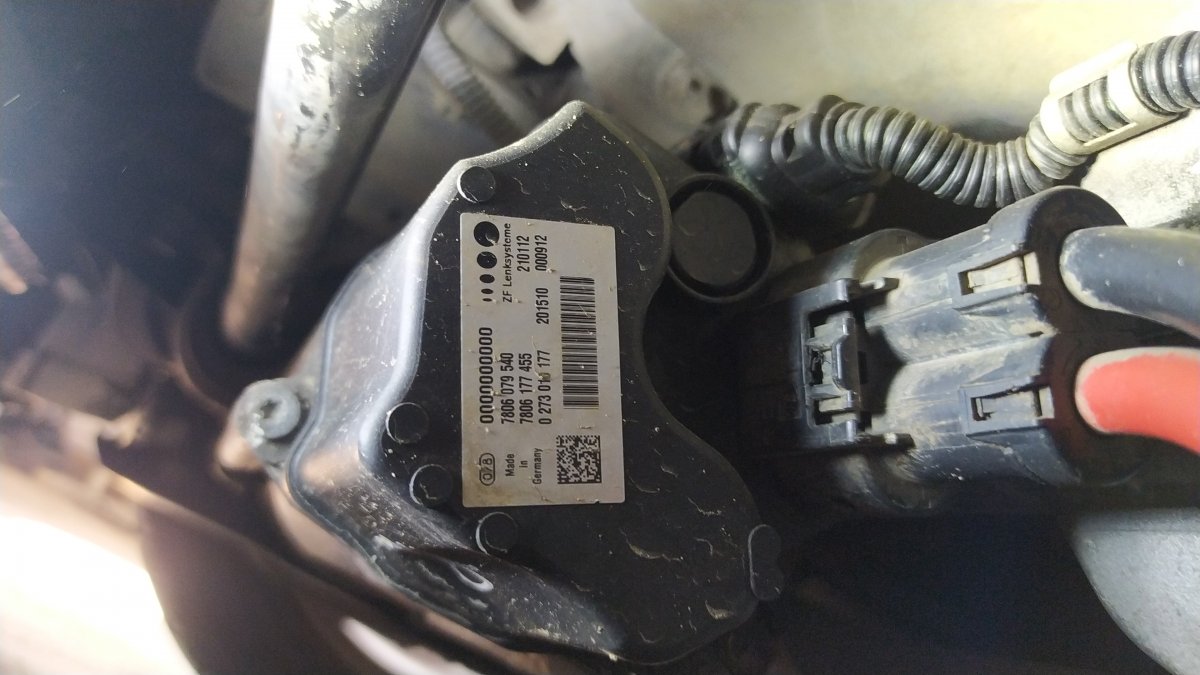

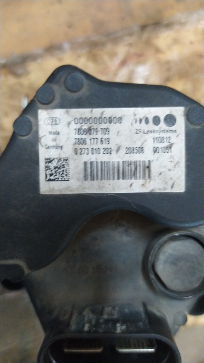

  12. Толя
    bmw f10, рулевая рейка
    доброго времени, имеется f10 2010, сборка Калининград, разбился моторчик рулевой рейки, как его правильно подобрать, привезли такую же рейку, номер конечно другой, она не пишется, другая. как правильно её подобрать?
