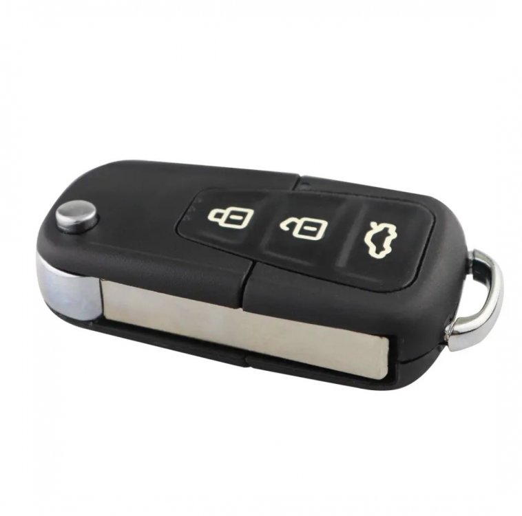

  5. Всем здравствуйте! Поделитесь пожалуйста информацией как записать радиоканал на автомобиле Lifan X60 2017г. Пол года назад человек приезжал для программирования чипа для автозапуска сделал ему копию так как родной ключ читался как ID46. Внутри корпуса ключа платы радиоканала не было только чип, авто купили с таким ключём уже. Сейчас владелец просит сделать полноценный ключ с кнопками для снятия с охраны штатной сигнализации. Не могу найти информацию как прописать именно кнопки. Вариант из Ютуба со снятием блока BCM и перемычкой не канает, блок другой. Ключ сейчас вот такой как на фото, возможно корпус не родной.

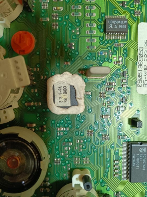

  7. Да верно пробег 210 000км. У меня кальки тоже посчитали 01319, но приборка не принимает этот пин код. При вводе пина появляется на дисплее надпись FAIL и скидывается после выключения зажигания.
  8. Ну я этот же дамп зашил в новую приборку и всё вернулось на свои места, пробег, лампочка иммо и надпись FAIL исчезла.
  9. Всем привет! В работе VW Passat B5 1999 г. Требуется подвязать новую приборку Magneti Marelli M73 по штатному. Внутри процессор Motorola MC68HC11KG4. Область eeprom считал UPA-USB оригинал. Помогите с пин кодом и вообще дамп адекватно считался? Пин код 01319 приборка не принимает. Была попытка перелить еепром из старой приборки в новую, появилась надпись на дисплее FAIL , пробег стал в два раза больше чем на старой и лампочка иммо перестала моргать. MC68HC11KG4_VW B5_DASH_ORI.bin

  12. Добрый день, если нет соответствуещего оборудования то придётся покупать по VIN коду...
