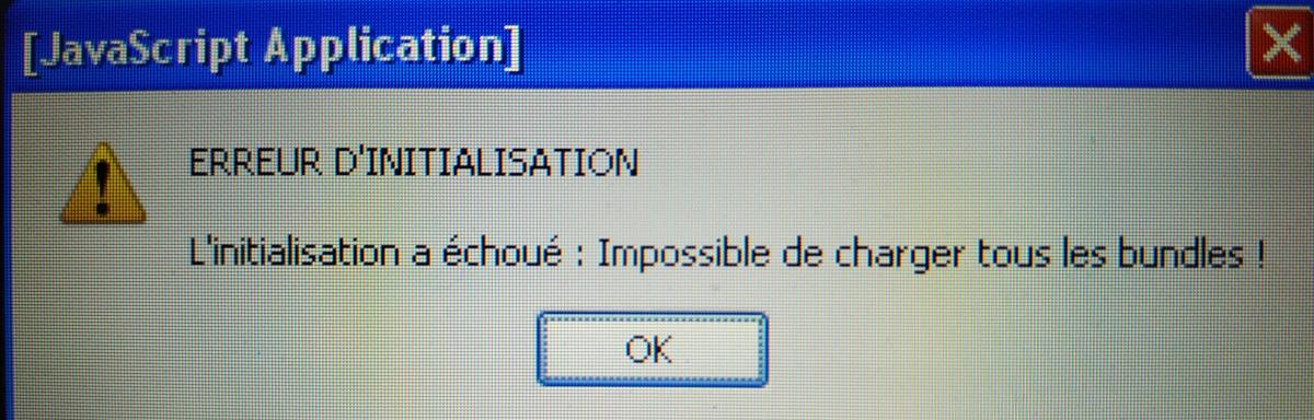

  17. Благодарю за подсказку!Отвечу сам, когда на диске "С" остаётся меньше 9 гб будет появляться данная ошибка в момент обновления программы! Сейчас увеличил объём и всё заработало.
  18. Всем форумчанам, привет! Парни подскажите чего не хватает данной программе? Устанавил программу DiagBox V7 на виртуальную машину Oracle с Windows XP и при накатывани новых версий DiagBox появилась такая ошибка. Заранее благодарю всем ответившим!
