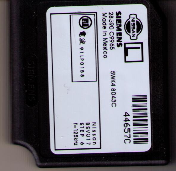

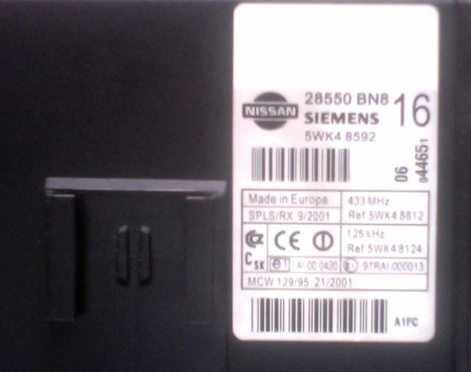

Сейчас разобрал блок иммо, там не нашёл ни одного микроконтроллера ни памяти, просто микросхема. Оказалось что в этой коробке не сам микроконтроллер иммо, а усилитель сигнала антенны или что-то вроде того. Микроконтроллер иммо как тут было сказано выше находится в блоке bcm. Сейчас пол часа искал этот блок, потом догадался найти его по звуку щелчков реле когда разблокирую двери с брелка. Нашёл, снимать пока не стал, уже спать пора)
