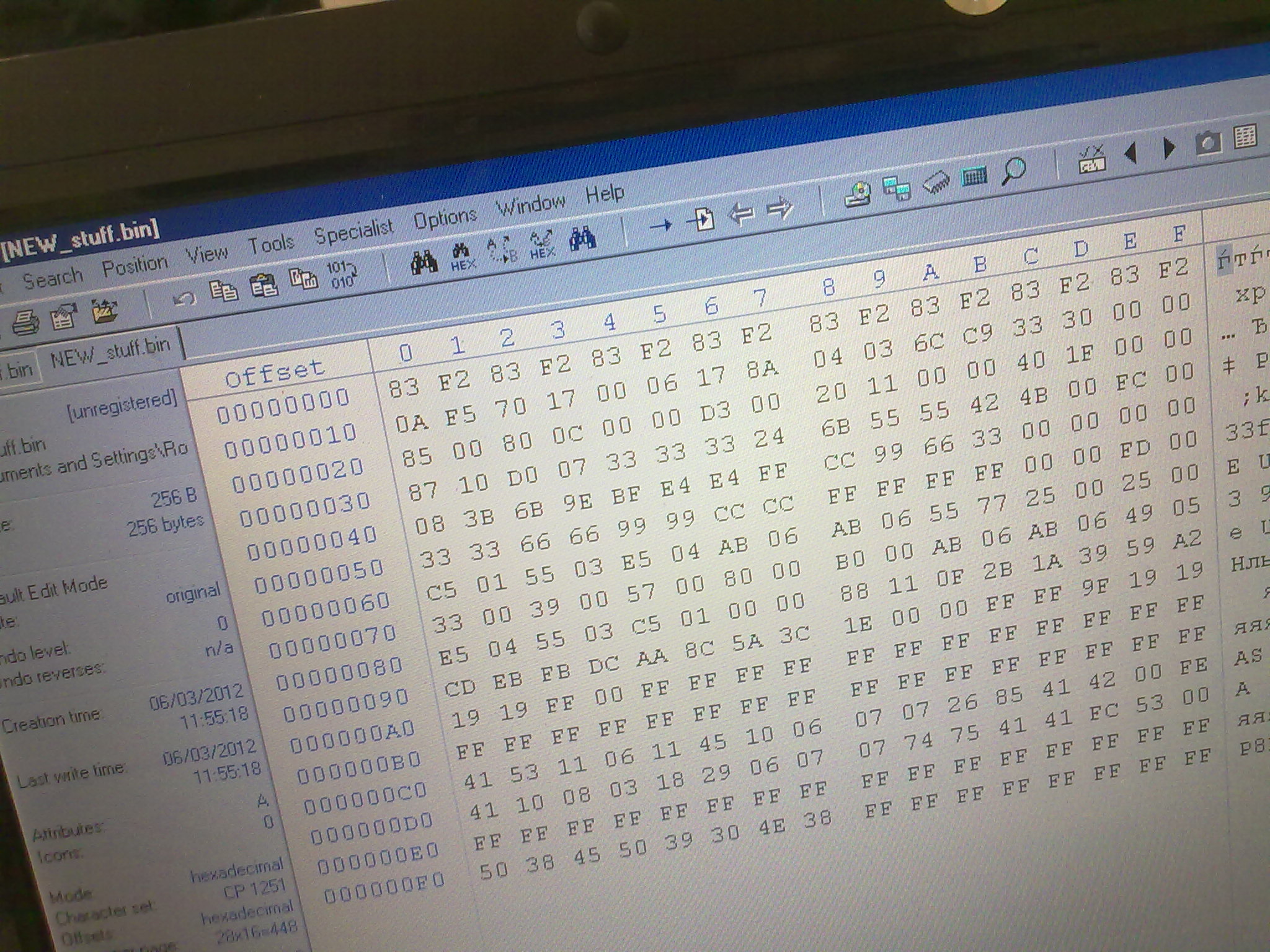

  1. 12. Сохраняем файл с расширением .bin и заливаем его обратно в чип при помощи прогроматора 13. Запаиваем обратно микросхему (правильно ее расположите только :) У меня отвалилась площадка под ножку на плате поэтому пришлось восстанавливать проволочкой (будте осторожны при отпайке в самом начале) 14. Все собираем и наслождаемся результатом! =)
  2. 11. При помощи Win hex редактируем сохраненный дамп (изменяем первую строку файла).

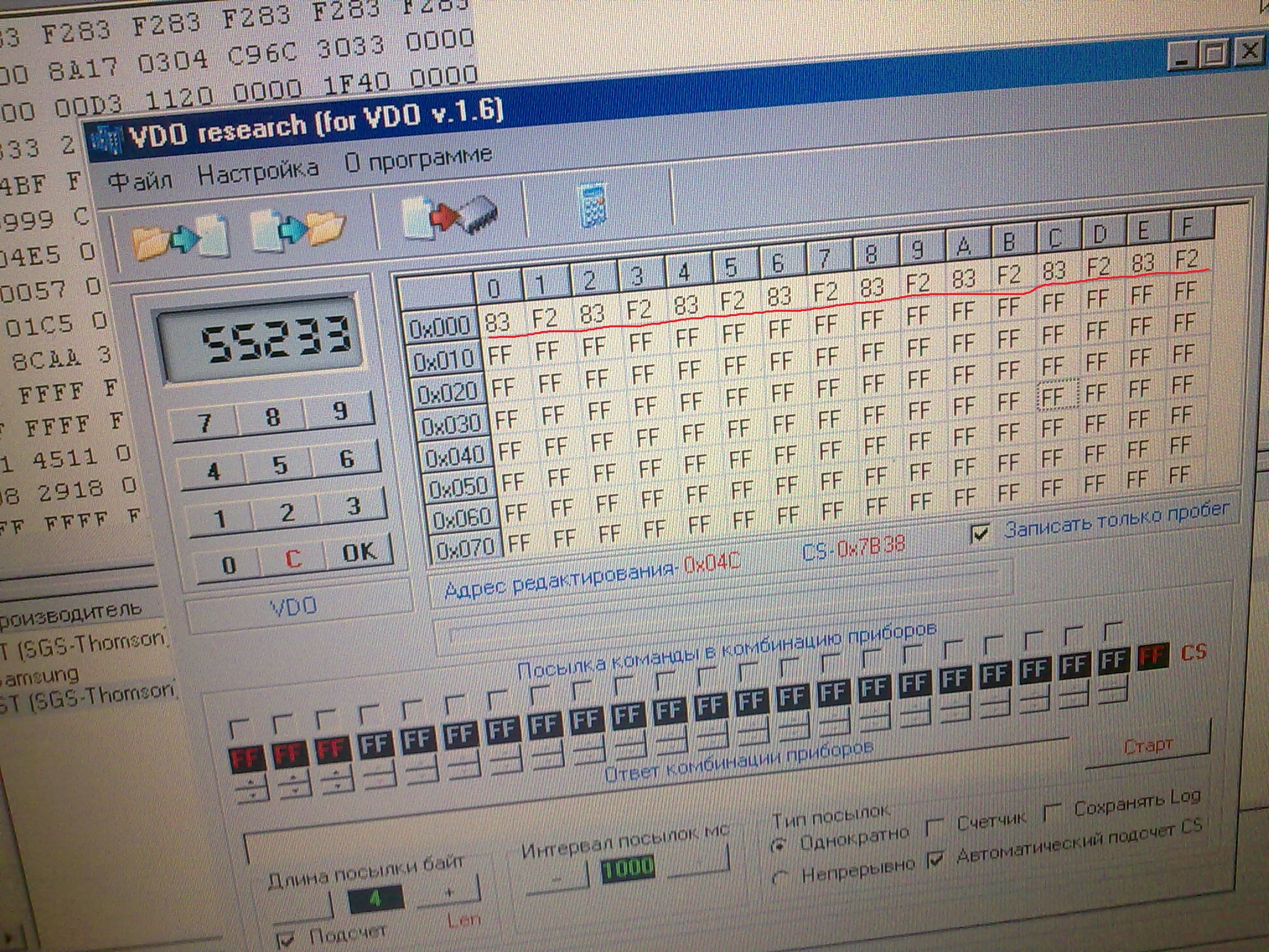

  3. 9. Открываем VDO research (я использовал VDO research для VDO ver. 1.6) и расчитываем необходимый пробег (первоя строка файла). 10. Запоминаем комбинацию.

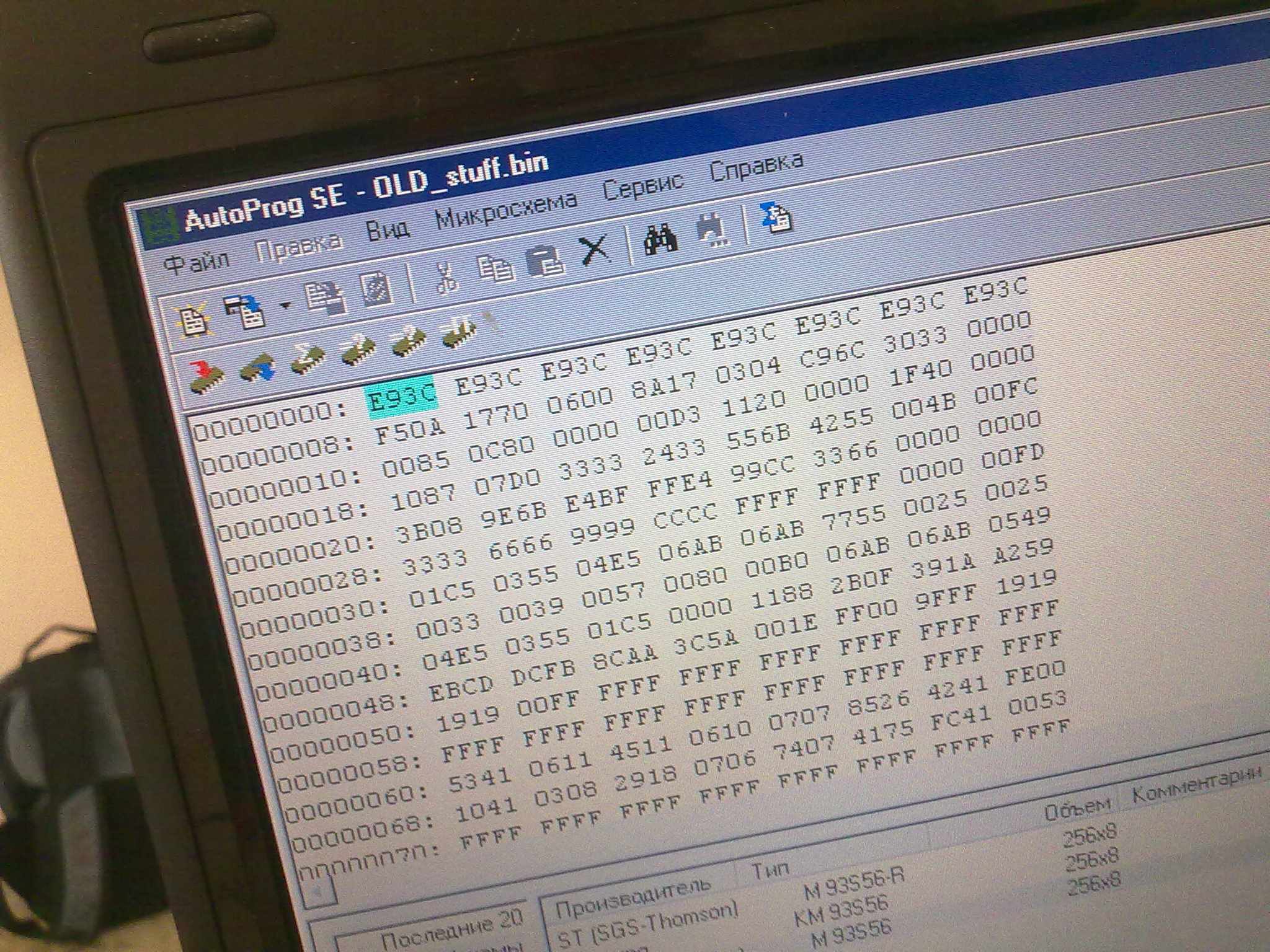

  4. 7. Сохраняем дамп в файл. 8. При помощи Калькулятора КС проверяем контрольные суммы (на всякий пожарный). Все должно сойтись и загореться зеленым.

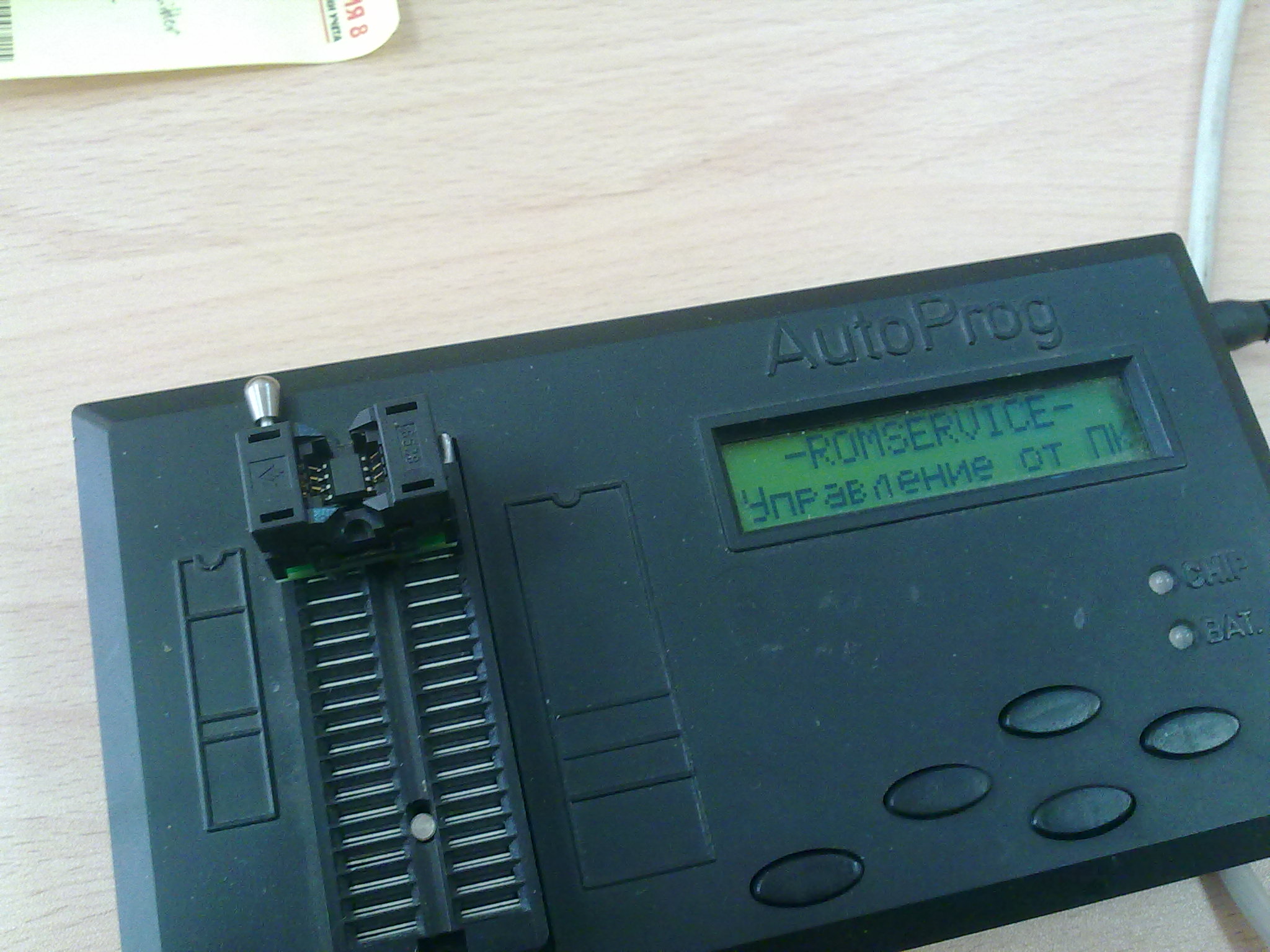

  5. 5. Открываем программу AutoProg, выбираем микросхему 93s56, нажимаем Создать файл в Меню, нажимаем Ок и подключаем чип к прогроматору (первоя нога со стороны среза). 6. Нажимем считать микросхему.

  10. а от изменении первой строки файла - пробега, меняется ли КС? Че то я изменений не заметил пока ковырял дампы скаченные
  11. Привет! Благодарю chudak за секрет). Если честно я не знал. На досуге прокачал скилы). Правильно ли я понимаю последовательность дейсвий? После выпайки и сохранения дампа автопрогом, считаю пробег VDO research'ем записываю первую строчку в свой дамп при помощи WinHex к примеру, сохраняю и проверяю контрольные суммы калькулятором КС? Потом зашиваю это дело обратно

  14. Блин, парни, да мне чуть-чуть осталось! Вот он программатор и вот она выпаянная микросхема!!! Неужели не подскажите почему считать ее до сих пор не получилось?

  18. И еще не знаю какой стороной ее вставлять. Точки на чипе нет. Только правая сторона скошена. По аналогии точка должна быть вверху или внизу (Учитывая что скошен правая сторона)?

  21. сейчас засунул eeprom в прогромматор. Выбрал микросхему samsung km 93s56 недоступна функция записи считывания с ипрома. Выдает окно "Регистр защиты" с адресом 1FE и функции: Заблоировать регистр защиты Очистить регистр защиты Записать регистр защиты Считать регистр защиты Как мне открыть доступ для считывания с ипром?
