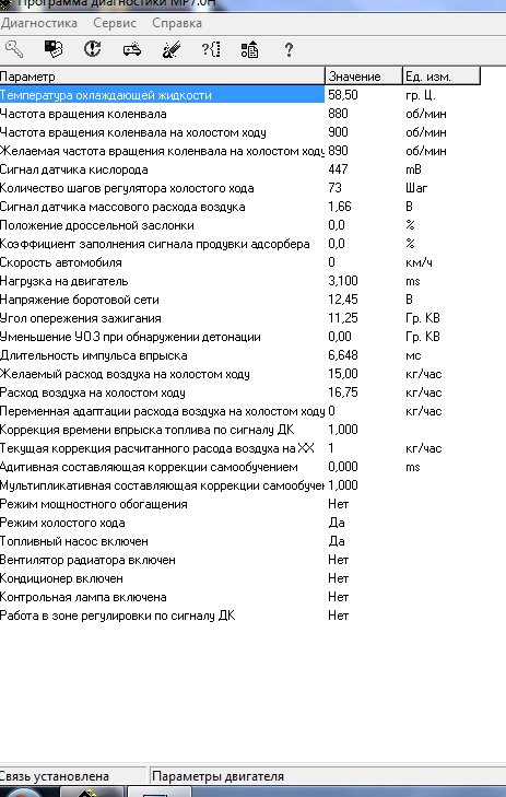

время впрыска до 6 м.с
дпдз все реагирует и блок видит его,открывается где-то на 75 процентов

да какая там феррари если реально при нажатии на газ машина тупит,тоесть вообще не набирает обороты,а когда набрала обороты то более 120 даже нельзя разогнать.
ребята все проверил все датчики подменивал,дмрв подменивал,модуль был новый в запасе,тоже поставил,шкив генератора стоит как положено на 19 зубе,отсоединял глушак,насос новый поставил,регулятор давления работает,шестерню не может провернуть,так как все метки совпадают с маховиком.Уже не знаю голова кругом идет.Осцылки нету.

датчики все б\у рабочие подменивал,я уже не доверяю проге,все пишет в норме но не работает авто как надо
дросель промыт,рхх смазан,это все сделано было в самом начале.Сегодня поставил новый бензонасос,вобщем на холостом поднялось давление до 3,газ в пол 3.2.Больше не подымается. Еще заметил,что вторая лямбда не дает никаких признаков жизни.Может весь сыр бор в этой лямбде. Все датчики подменивал и никаких результатов.
ошибок вообще никаких нету
