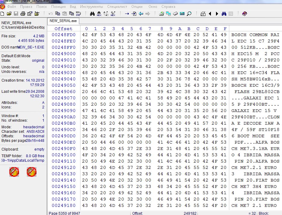

  5. все спасибо нашол, ключи совпадают с экзешником

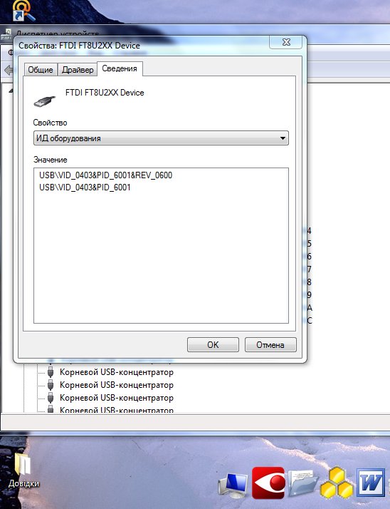

  6. нифига не могу найти есть там ключ драйвера но по моему это не то
  7. Я не знаю но у меня ничего не прописано.

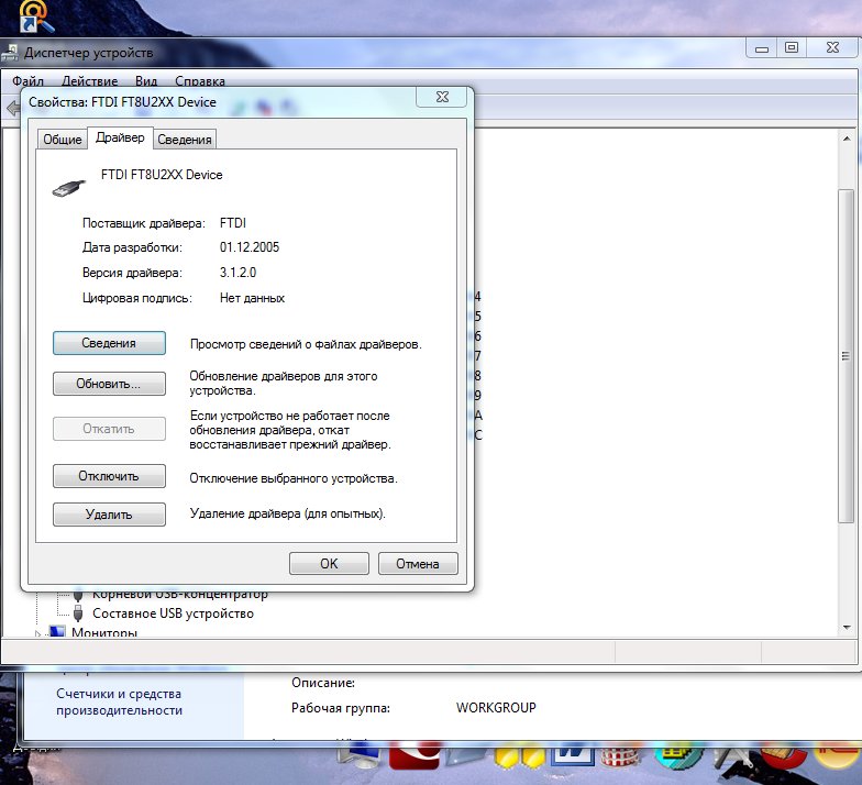

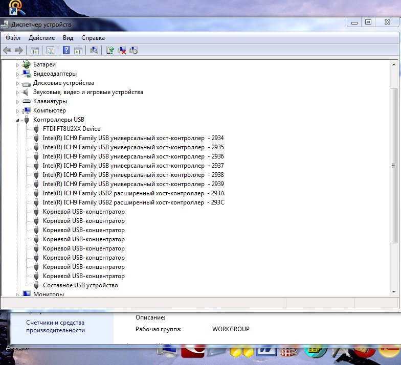

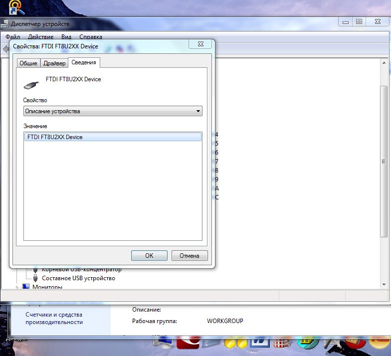

  8. а где найти ключ адаптора в системе он прописывается как FTDI FT8U2XX Device и в свойствах никаких ключей.
  9. Думал подправить ключи,но что-то не могу найти в проге такого номера 00249E90 Фотки выложу уже завтра,неохота сегодня курочить.
