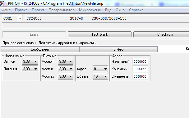

  1. я все перепробовал и напряжение до 3.3v менял все равно ошибка

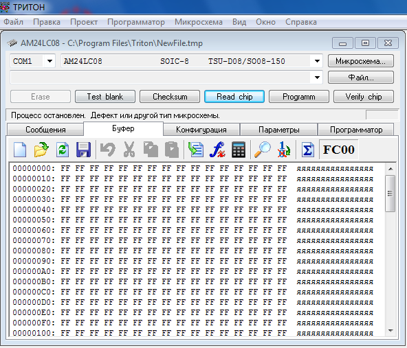

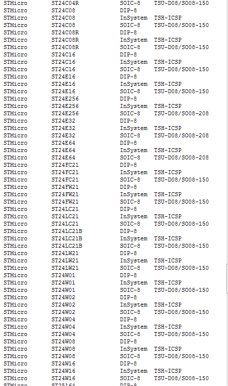

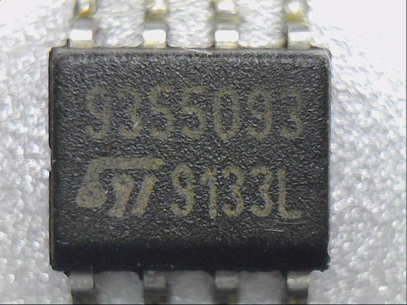

  2. Исправляюсь не то фото по ошибке выложил пост уже не отредактировать вот правильное фото и список микросхем,а какую серию нужно выставлять 24?
  3. Delco 9355092 - 24C04 9355093 - 24C08 9375365 - 24C16 В моем случае 24C08 даташит говорят не найти,

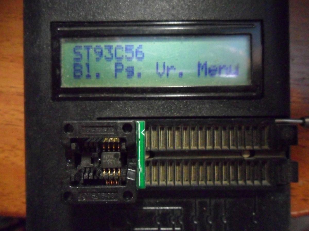

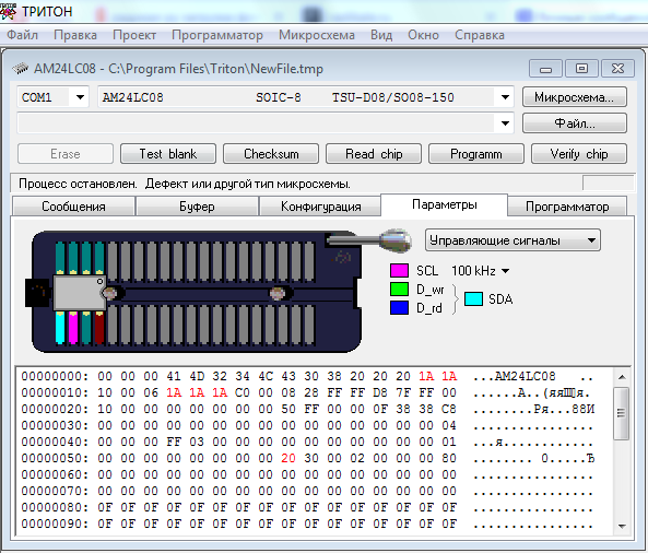

  6. Всем доброго времени суток.DELCO ELECTRONICS нужно отвязать.Возникла проблема со сливом дампа 9355093/L9A (STMicroelectronics) .У меня древний Тритон V5.4 Версия программного обеспечения TriSoft V5.7.48 от 22.09.2017г выставлял разные мс ошибка типа Chip: ST24C08 package: SOIC-8 adapter: TSU-D08/SO08-150 Reading... Процесс остановлен. Дефект или другой тип микросхемы. T=0,17s Даташит говорят бесполезно искать,какую мс выставлять на Тритоне ,список во вложении.

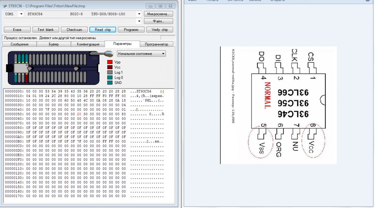

  9. Выставил в программаторе микросхему BR93L56F и все слилось.Ещё бы код вынуть. BR93L56F.rar

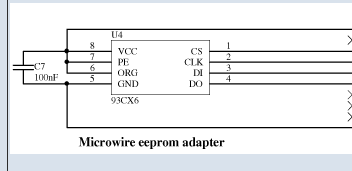

  10. очистил,Вы мне предлагали смотреть 93c56 и 93С46 ,а у меня оказывается BR93Lxx-W br93lxx-w-e.pdf

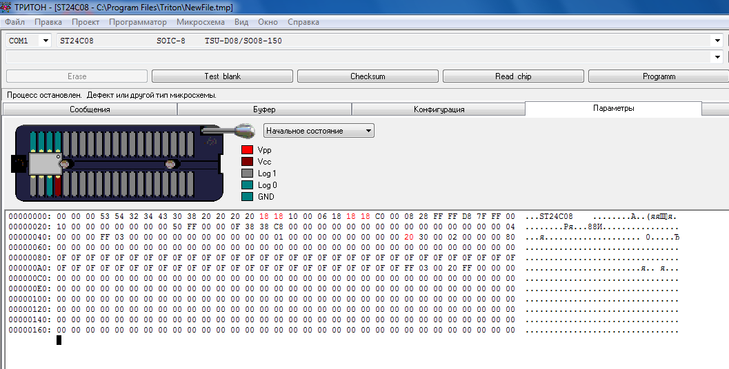

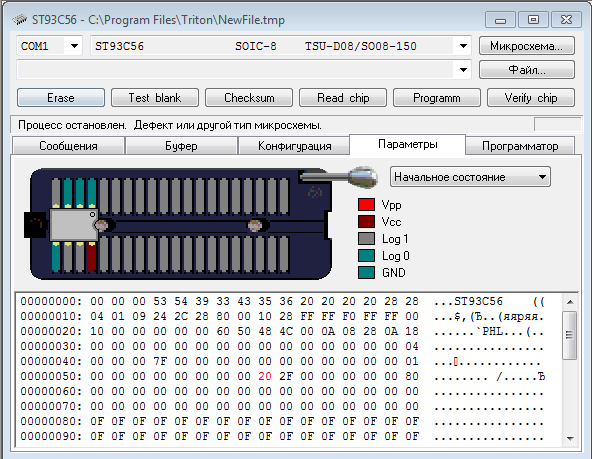

  12. Подскажите что выставлено неправильно?

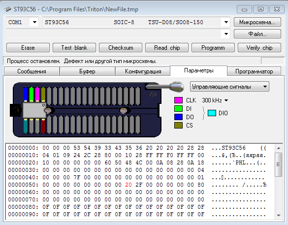

  13. в моем случае цоколевка ROTATED? ПО.txt
  14. у меня это уже вторая проблема,первая с EEPROM 9355093 тоже не могу слить та же ошибка Reading... Процесс остановлен. Дефект или другой тип микросхемы. T=0,17s Здесь http://hack4life.pbworks.com/w/page/13466516/Recovering%20the%20code%20of%20a%20Philco%20Delphi%20stereo%20(factory%20default%20on%20VW%20Polo)не могу разобраться
  15. По сигналам управления вроде все правильно,может напряжение питания не соответствует?
  16. У меня древний Тритон V5.4,что-то не получается прочитать Reading... Процесс остановлен. Дефект или другой тип микросхемы. T=0,15s Может в настройках что-то не правильно выставлено? st93c56.pdf

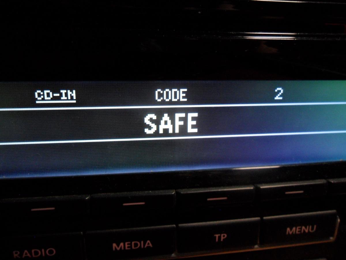

  20. код найден но пока висит на SAFE 2 нужно подождать? даст ввести будут ещё попытки?
  21. можно по перебирать,а сколько попыток дается в таком аппарате?(я имею ввиду счетчик попыток) уже CODE 2
