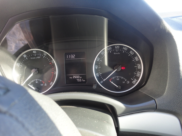

  20. добрый день иммо читаю CARPROG VAG NEC KEY V.01 имже подготавливаю id48 skoda tp 24 прилагаю фото панели . можно сделаеь mvp но не все движки.
