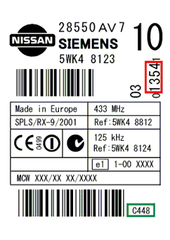

  19. Для этого типа IMMO есть калькулятор и скрин для неого . в сети полно . Вроде как в "нужном направлении"
  20. Вот эти
