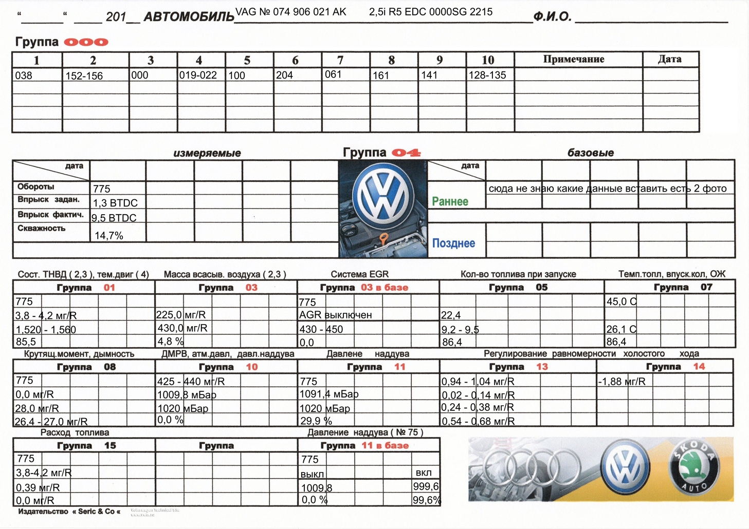

  1. Вот данные, если не трудно просмотрите
  2. Данные постараюсь предоставить. Спасибо за помощь
  3. При диагностике была и еще ошибка 17656 регулирование опережения впрыска, диапазон регулирования Р 1248-35-10 спорадическая. Насколько я понял из вашего ответа эти две ошибки одного класса, если J248 блок управления системы прямого впрыск. То есть если заменить J248 то должна и уйти и опережения впрыска.
