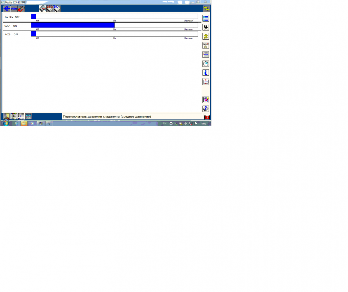

  2. Да B24 это датчик температуры охлаждающей жидкости, я сейчас затрудняюсь сказать какой именно, но температуру движка по сканеру показывает адекватную, и стрелка на щитке соответственно отклоняется. Компресор рабочий, я на него подавал "+" вытащив и ставил перемычку вместо реле, значит проводка до компрессора исправна, погоняв так движок воздух охлаждает. Датчики на трубках уверен что исправны, я сдёргивал разъём и соответственно сигнал COLP переключался в OFF - это даже я сравнивал с такой же маздой, там всё тоже самое, кроме того что в ней нет блока управления климатом. Уже не знаю по какой причине нет разрешения на включение компрессора и "винтов" (как пишет UNIK). Кстати UNIK, я как бездарность(во втором посте) от тебя то и не услышал хоть какую-нибудь умную масль в направлении поиска неисправностей лишь одни и те же вопросы на которые есть ответы в начале изложения проблемы. В воскресенье- понедельник они опять приедут и у меня нет дальнейших действий. Они уже ездили к од, те продиагностировали и сказали что блок управления климатом исправный, соответственно взяли 1200р Я уже думаю городить принудительную схему включения. В ответ на пост 10, я сейчас затрудняюсь уточнить. Я когда занимался и не вникал какой двигатель, хотя сканер по моему что-то там писал, надо заглянуть в историю. Но там я как думаю не совсем важно тип блока управления движка в этом случае, ведь по сканеру видно что на бу приходят все положительные сигналы, при которых логично он должен включаться. Я попробую уточнить про машину.

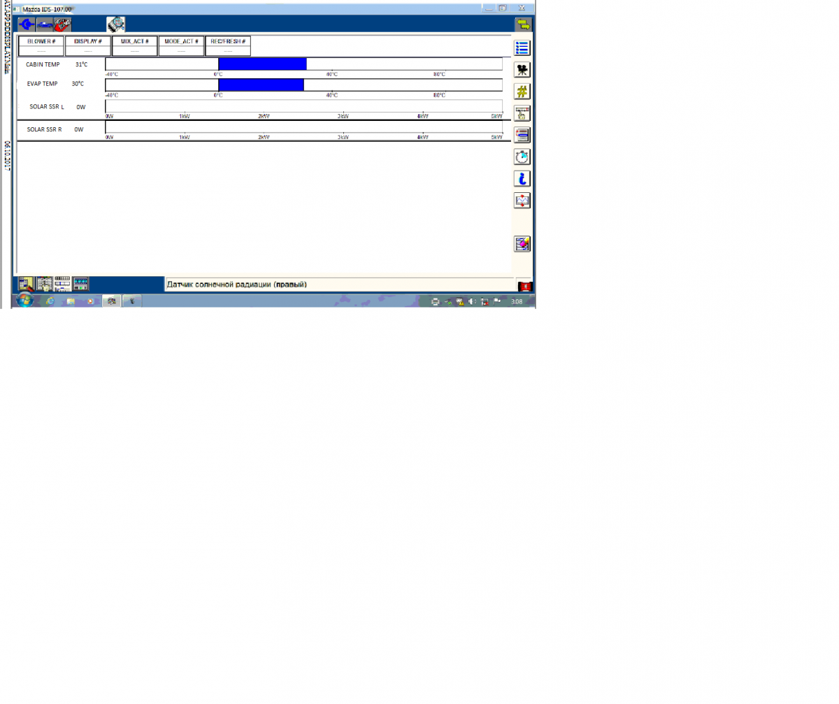

  3. У меня сканер не поддерживает тест исполнительных механизмов. Давление есть, показатель COLP во включенном положении - этот датчик стоит на трубке кондёра и с него считывается блоком управления отсутствие или избыток давления хладагента. Да и по температурным датчикам нет ошибок, они все показывают соответствующую температуру окружающего воздуха. Меня вот больше интересуют датчики солнечного света, по сканеру их два, и они ни чего не показывают, изначально я как и писал, что по ним была ошибка.

  5. Здравствуйте.. Мазда 3, не включается компрессор кондиционера. Сканером подключался – нет сигнала на включение кондиционера. COLP ON - это сигнал с датчика наличия газа в системе, ACSS OFF - это сигнал на бу двигателя на включение второй скорости вентилятора. И AC REG OFF - это и есть сигнал на двигатель команда включить компрессор. MAZDA_2.pdf A63 – блок управления климатом B37 - датчик температуры воздуха в салоне, этот который расположен с права от рулевой колонки, рабочий проверял сканером, показывает +30, отсоединяю показывает –40, CABIN TEMP- вот если отключить B37, то температура подскакивает до -40 B102 Датчик солнечного света (кондиционер) – по ним была сохранённая ошибка, я её сбросил, но сканер работоспособность их не показывает, где-то читал на форумах, что из-за них тоже может не включаться кондёр. B53 Датчик температуры воздуха за испарителем кондиционера – тоже рабочий на скрине видно - EVAP TEMP 30°C B162 Датчик температуры радиатора отопителя – в сканер его не видит, может в этой комплектации его нет. M112, M101, M105, M100 – это приводы заслонок, они рабочие и из-за них я не думаю, чтобы компрессор не включался. По схеме сигнал с блока управления климатом поступает на блок A5 комбинации приборов, я не проверял там он в каком виде поступает аналогом или цифрой, судя по схеме по одному проводу. В щитке получается он кодируется в CAN шину и поступает на A161 многофункциональный дисплей – он расположен по середине торпеды и на нём показывается положение заслонок и высвечивается надпись включения кондёра, получается, что сигнал с бу климатом выходит. Также сигнал CAN шины подаётся на X1 Диагностический разъем (DLC) и A11 многофункциональный блок управления – к нему подключен B61 датчик температуры окружающего воздуха – сканер его не видит, и я как понимаю, что это датчик температуры, который обычно находится за передним бампером, но я его там не нашёл, может поэтому и не включается компрессор. A11 – это скорее всего салонный монтажник, через него CAN шина поступает в A35- блок управления двигателя. А вот бу двигателя не включает компрессор, толи до него сигнал не доходит, толи причина какая-то в датчиках? Я ещё предполагаю, что мазды были всякие рестайлинговые, и может какой-то из блоков был заменён, или перепрошит. Машину покупали зимой и вот только сейчас заметили, что кондёр не работает, соответственно не в курсе что до этого делали с машиной. У кого есть какие мысли как проверить причину почему бу двигателя не подаёт сигнал на реле компресора?
