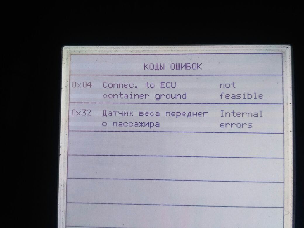

  3. С первой ошибкой, лоханулся я. Не прикрутил блок)). Есть возможность программно отключить датчик пассажира?
  4. Всем привет, поменял ремни, подушки, кое где пришлось ставить обманку. Сбросил Краш, но висят 2 ошибки. Читал что можно программно удалить датчик присутствия пассажира ( но решения не нашел). По первой ошибки даже не помню была она на старом дампе или нет, так-же и по второй. Лаунч показывает только по 5 шт. ошибок. Кто, что, подскажет? Куда рыть? stilo orig srs.BIN stilo mod srs 2.bin
