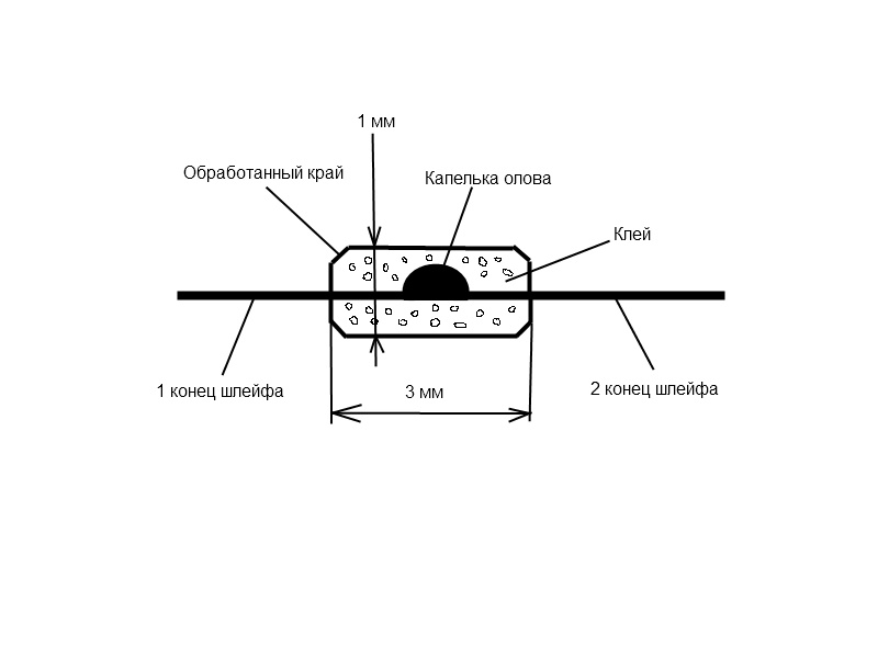

3. Чертим на краю стола прямую линию и укладываем концы шлейфа стык в стык (никакого перехлеста быть не должно). Прижимаем с
помощью двух текстолитовых пластин толщиной не более 0,5 мм. Зазор между пластинами 3 мм. (смотри фото).

4. Наносим жидкий флюс для пайки ЛТИ-120 на паяемый участок и тонким жалом заточенного паяльника наносим по маленькой капельке
олова на каждый проводничок. Капелька получается диаметром 1 мм, так как мы зачищали проводничок щлейфа на 0,5 мм. Не перегревайте
сильно. Капелька должна получиться маленькая, блестящая и аккуратная.

6. Берем клеевой пистолет и заполняем клеем весь 3 мм зазор между текстолитовыми пластинами. Не бойтесь, если получится много.
Через 2-3 минуты пока клей еще достаточно мягкий, но уже остывший, бритвой,скальпелем или тем же ножом срезаем весь лишний клей,
используя текстолитовые пластины (а они у нас толщиной 0,5 мм) в качестве шаблона отрезки. Чем острее и тоньше резак тем лучше получится.
Я резал тем же ножом, поэтому получилсь рванные края. Последующие шлейфы я обрезал бритвой.

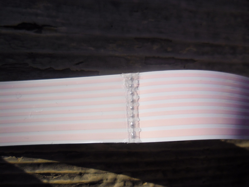

7. Раскручиваем "пирог" переворачиваем и повторяем процедуру с клеем на обратной стороне (там пайки нет). Только ровный стык.
Получилось вот что-то подобное. После полного остывания клея (где-то 30 мин) шкурочкой нулевкой проходим по краям клея.
Фото не получилось, но должно выглядеть где-то так.

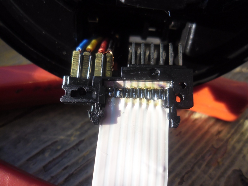

Перед сборкой "улитки" не забываем смазать весь шлейф тонким слоем вазилина или аналогичной смазки.
Ну а припаять шлейф к разъему, если вам удалось качественно провести вышеописанные процедуры, это покажется вообще плевым делом.
