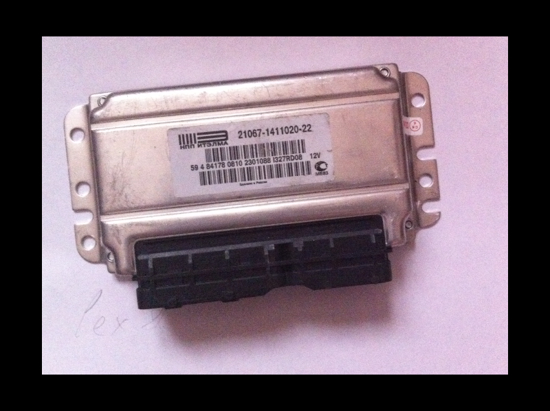

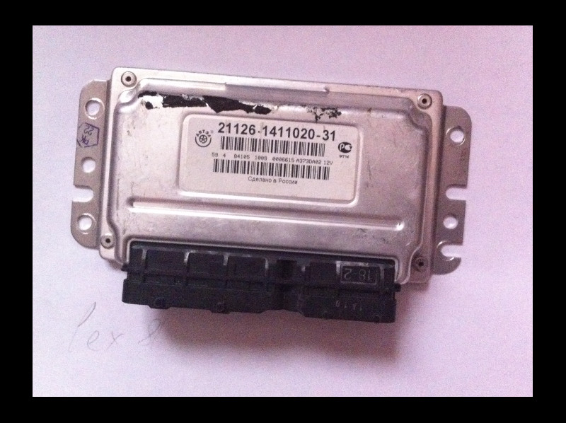

Имеются в наличии: М7.3 I21067-1411020-22 2500 М7.3 A21126-1411020-31 3000 2шт М7.4 I21116-1411020-12 3500 Можно все вместе за десятку.
