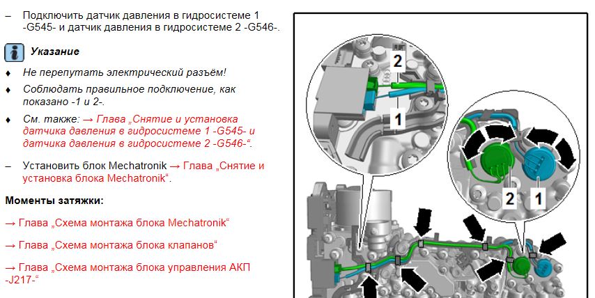

  6. У тебя кстати картинка из Эльзы открыта не много не в том разделе. Нужно чуть ниже открывать "Ремонт - 7-ступенчатая коробка передач..." Глянул твой номер 4G1927153K, по картинке он для авто с мая 2015.
  7. Ну так в Эльза-про по вину смотрел, конечно твоя. Там же есть замена J217 и замена мехатрона, эта картинка из замены J217. Ещё раз говорю, не встречал ни разу мехатроники, которые нужно обновлять.
  8. Даже не знаю чем помочь. У меня неоднократно после установки ремкомплектов на старые мехатроны 0В5 не проходила калибровка этого клапана и никакой ошибки не было, и коробка нормально работала. Новые мехатроны ещё никто не менял пока. Этот момент учитывал?
