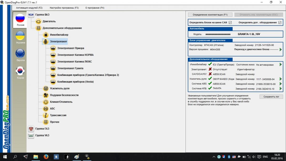

  7. Lada580, 3 раза проверяйте, даже за самим собой, электроника не терпит неточности)) ViViseKtor, даю отчет о версии 1.7.1 rev.2. Озвученные ранее замечания по Гранте, исправлены. Сегодня работал MVCI, все оборудование определилось стабильно, ошибок в работе программы не заметил. Напряжение питания ЭБУ АКПП показывает корректно. По АБС, впервые ошибки прочитались корректно. В моем блоке была одна ошибка C1219 питание электронасоса. Стерлась программой и больше не появилась. Но есть более общий вопрос-откуда черпаете перечень и расшифровку ошибок? По документу ТИ 3100.25100.12054 ошибки совсем по-другому кодируются и расшифровываются...может стоит списки свежих блоков привести в соответствие с заводскими документами-так будет легче разбираться с неисправностями. Спасибо за опертивность исправления ошибок, ждем продолжения!!)

  13. Оставлю свои впечатления от версии 1.7.1. Подопытный Грната 2012г.в., 21126 с АКПП, Норма+ 1. Идентификация доп.оборудования-все прошло довольно шустро и правильно определилось оборудование, но почему то определил отсутствующий климат как ABS...небольшой косячок. 2. АБС-начала и окончание диагностики теперь без вылетов и ошибок, данные читаются корректно (на первый взгляд), вкладка "ошибки" тоже открывается корректно, но в ней нет никакой информации, обично пишет "ошибок нет", а тут ничего. Лог прилагаю - в нем чтение параметров, прописал диаметр колеса и кодировку 16V, АКПП (получилось с 1-го раз и без проблем) и перешел в закладку ошибки. Нужно немного поправить. 3. Комбинация приборов- подключилась корректно, данные по иммобилизатору вывел (у меня был не активирован), про шрифт уже написал-плохо читаем, может быть на 2 строки переносить или увеличить размер поля данных... Кнопки "Тест ЖКИ" и "Полный тест" делают ровно одно и то жет-активирует тестовый режим КП, Сброс конфигурации проверить не удалось-не было необходимости. abs90can.rar
