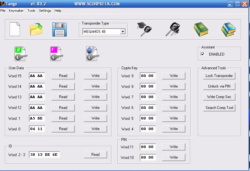

  13. Пускай она даже G будет, это ни чего не меняет. Я пробовал автоматическое определение и машины разные перебирал.

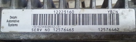

  20. В ЭБУ есть одна восьминогая, на ней написано 49226 J79782 Но раз до меня флэш паяли, скорей всего в ней. Оригинальный дамп иммо прилагаю MC68HC908AS60 (3J74Y) orig.rar

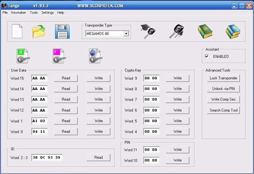

  21. Ключи были прописаны как №1, №2 , я их же прописал как №3 и №4. Скрины после прописки.
