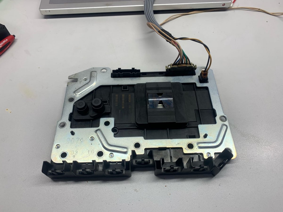

Инфинити фХ 35 после просада слетела прошивка в коробке иденты стали кривые , на приборке всегда горит ат чек и ошибок в коробке нет, блок сняли и привезли другой тоже с амера 3.5 4вд но с другим софтом

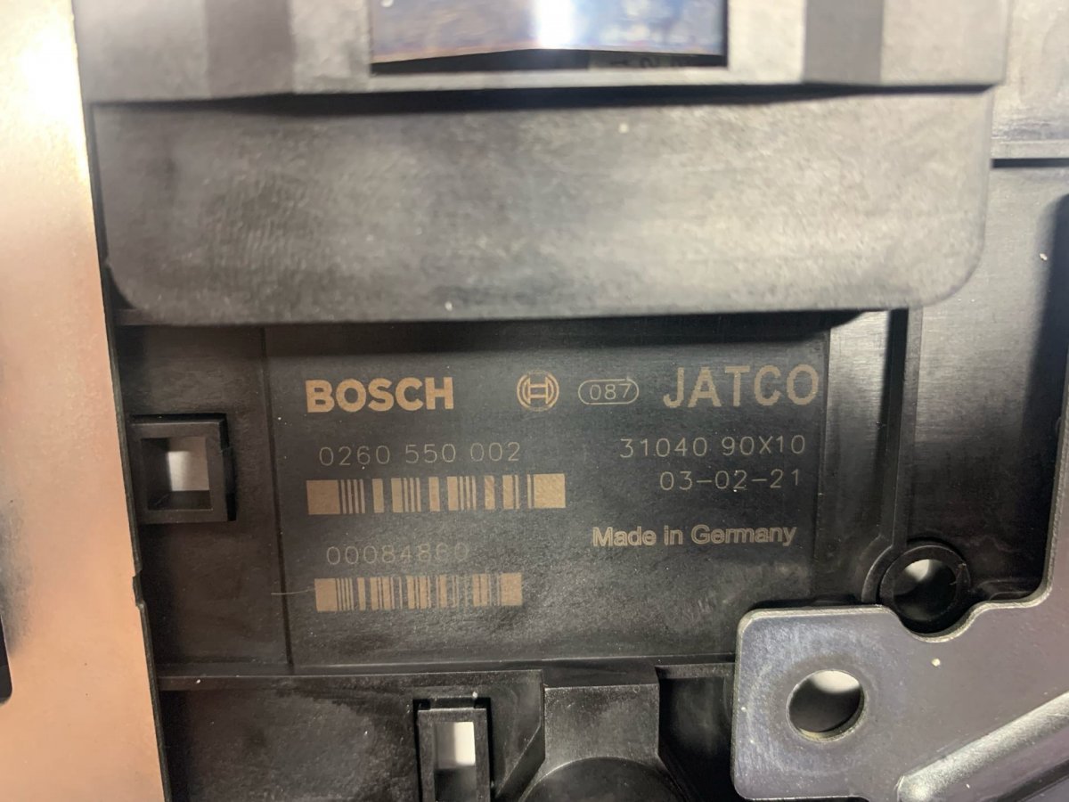

блок бош по номеру один в один

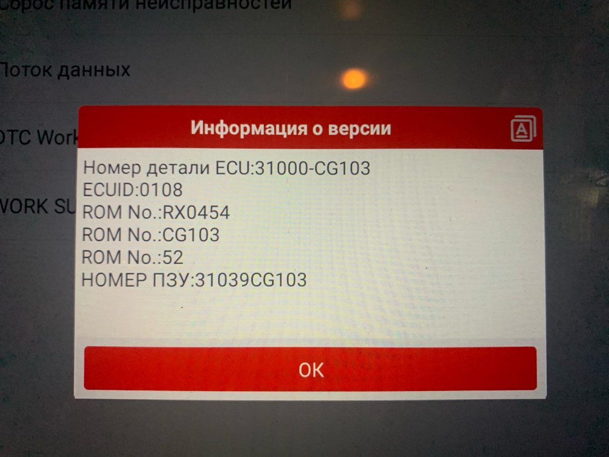

Софт который должен быть в коробке 31000-CL80B (слетел востанавливать не стали позже блок вообще отвечать перестал)
Софт в новом блоке 31000-CG103

Блок на машину пока ставить не стал так как вычитал что с этим софтом не будет реакции на педаль газа
От сюда вопрос! как через NERS залить новую прошивку видел что у кого то получалось
На столе все подключил не вопрос читается
