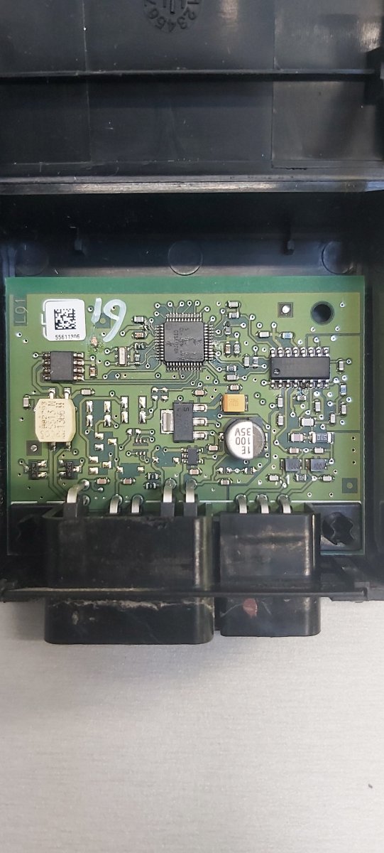

Всем привет, досталось данное авто,все ключи утеряны. Таких авто у нас редкость или эта вообще одна, Столкнулся с проблемой по иммо, стоит 08 ( 48 ног ) S9S08DZ48 , проц прочитать не получается ( закрытыи ) . Может кто знает как победить это чудо? Готов и на платной основе, как запустить это авто ( запрограммировать или..........)

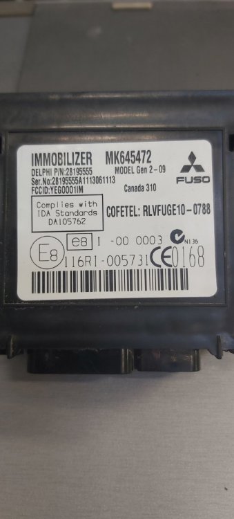

1 час назад, Slavik k сказал:
фото потрохов имо можно ? и номер его

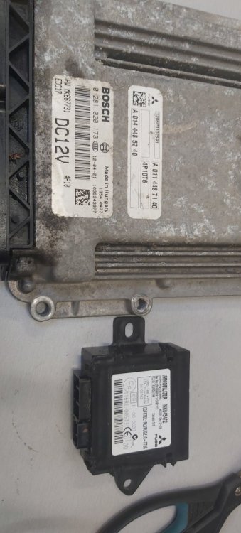

Опубликовано (изменено)
Новый блок,прописка ключа и синхра сканером мерсовским.Или комплект блоков с разборки.Ключ мегамоз 48.
Изменено пользователем guam
18.06.2022 в 03:16, guam сказал:
С комплектом точно не проидет в нашем регионе . но и на этом спасибо
