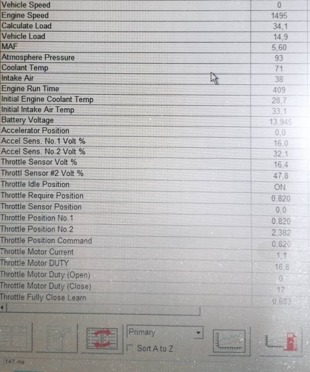

Всем привет . Уважаемые гуру подскажите на данном авто повышенный хх приделах 1200-1500.
что было сделано заменили ДЗ не помогло . вихревые заслонки проверили не закусывают ровно ходят . клапан отработавших картерных газов чистый.
Куда копать ? И ведет себя странно то может нормализоваться хх но стоит переключить АКПП на D и  обратно на парковку то хх опять 1500 оборотов
По диагностике нет ошибок маф при вкл зажигании 0.56

дтож какую температуру показывает?

Показание дтож в норме

Может стоит проверить систему VVTI
