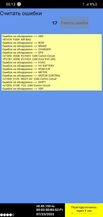

Пробывал откат. Все равно таже ошибка. Пробывал кучу разных дампов. Сливал с рабочей машины дамп и заливал в свой блок. Результат один и тот же. Как я понял эта внутренняя ошибка блока не дает ему полноценно функционировать. Блок как в спящем режиме, заблокирован.
Запускаешь на стенде или без подключения двух крайних разьемов, нет изменений. Все так же одна эта ошибка
признак ошибки какой (последние 2 цифры)?
