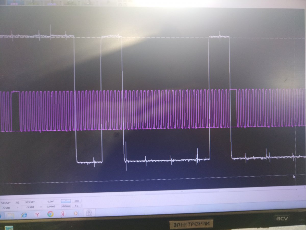

Приветствую. есть у кого эталон. у меня вот как. кто понимает подскажите двиг.M273

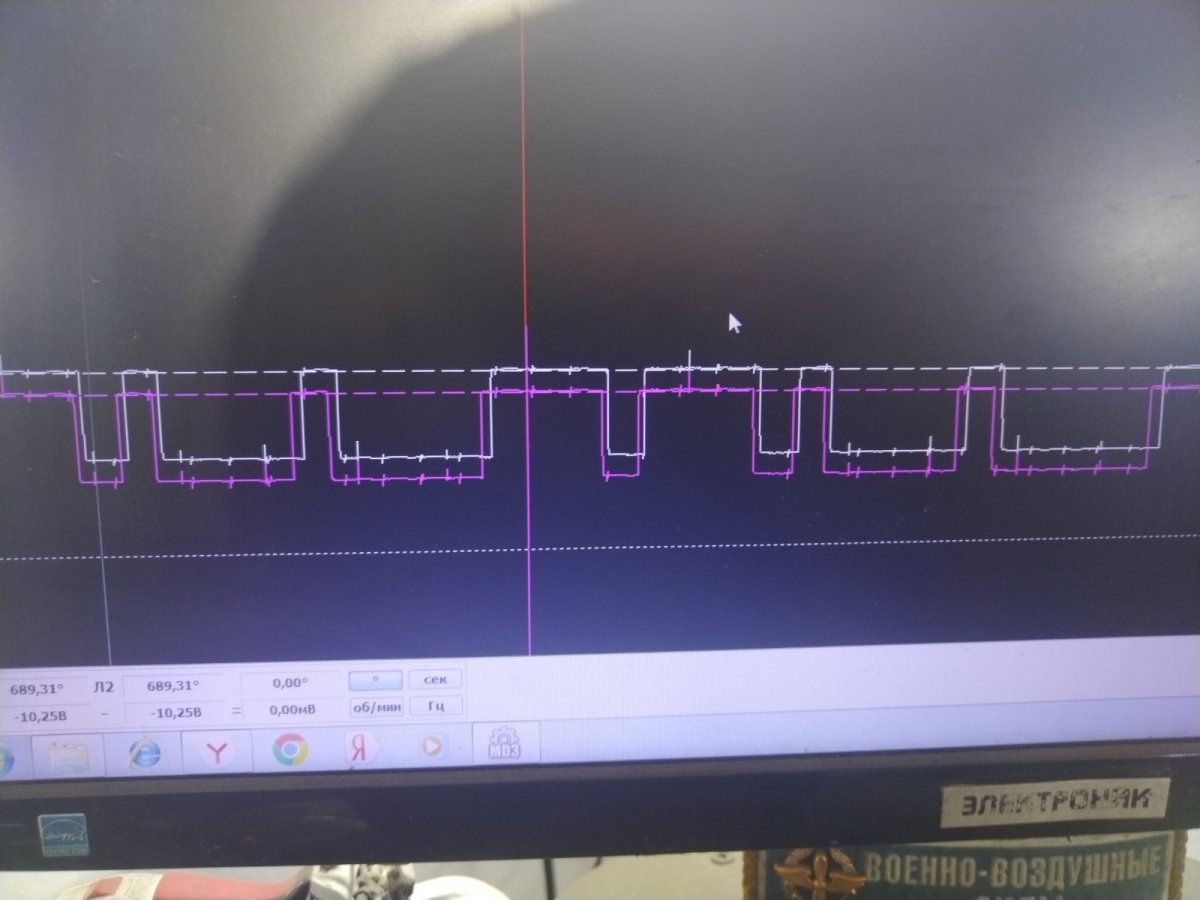

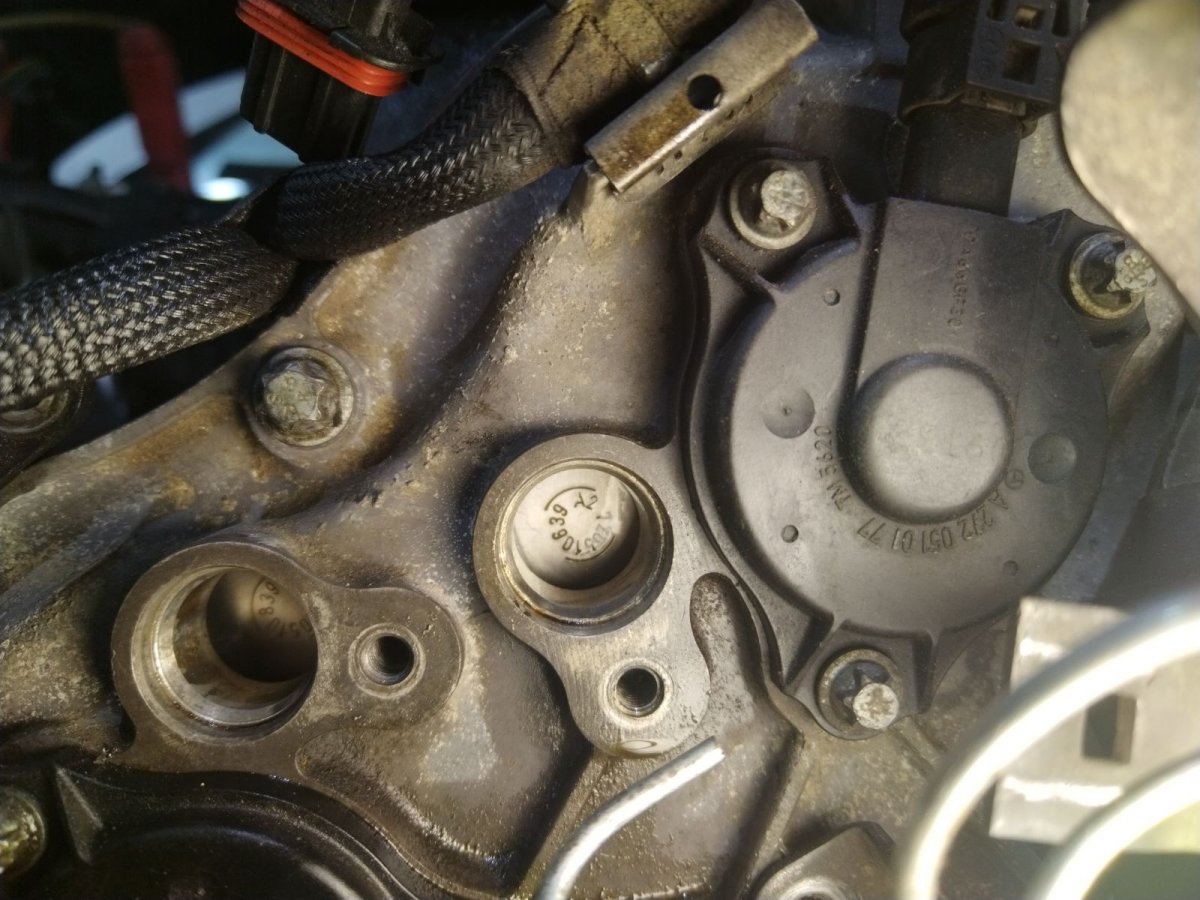

на фото 1 и 2 с верху впуск дпрв снизу дпкв. на третей 2 выпуска. а 2 впуска тютелька в тютельку они прям отзеркаленны по сигналу.тачка неработает от слова совсем ошибки по впускам и по одному выпуску.

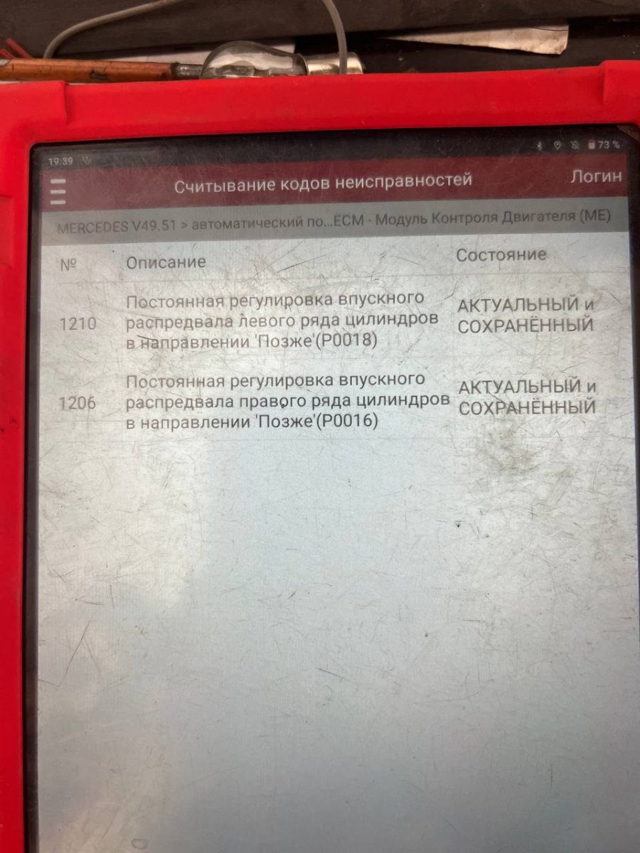

ошибосы вот кстати. кто чё подскажите достал этот мотор.всегда своими силами справлялся. терь вы че нибудь накиньте. может у кого была токая делюга.

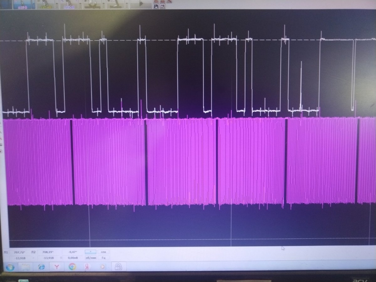

Так мне с самим собой калякать ладно поговорю. загнал другого мерса но v6 мотор один в один только на два цилиндра поменьше. датчики там-же ну всё такое-же.

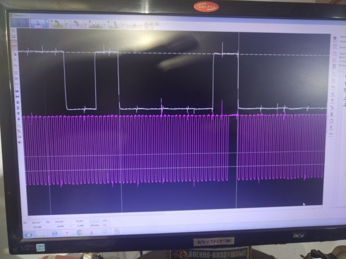

Снял сигналы и вот что получилось.на фото есть идеи почему такое расхождение. тачька огонь нужно сделать подскажите кто чё знает.
у меня за пропуском. у него до пропуска зуба на дпкв. что скажете а по меткам типа всё на месте.
