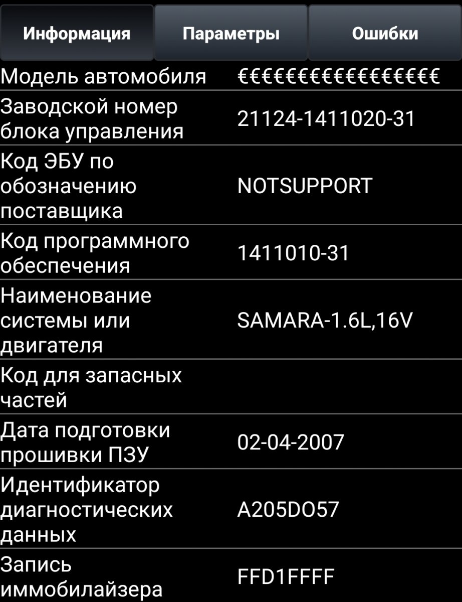

@тас Разобрался с прошивкой a205do57, убрал абсорбер, залил и всё норм по насосу. Значит блок "АВТЕЛ"
Но вот коррекция просто ужас... Доходила до 1.133 Лог прилагаю.
Модель автомобиля улыбнуло)))
appLog-2022-10-16-19-14-38.log
Изменено пользователем kuzmitch
10 минут назад, kuzmitch сказал:
@тас Разобрался с прошивкой, убрал абсорбер, залил и всё норм по насосу. Значит блок "АВТЕЛ"
Но вот коррекция просто ужас... Доходила до 1.133 Вот лог.
appLog-2022-10-16-19-14-38.log 6 kB · 0 скачиваний

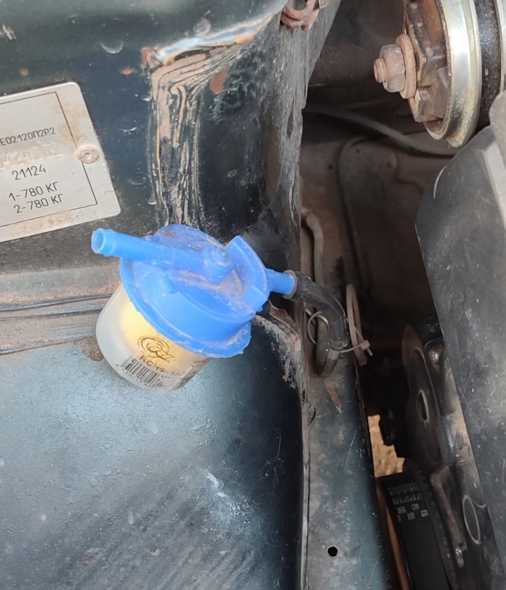

Не замечал запах бензина))) Завтра сфоткаю под капотом
16 минут назад, тас сказал:
или он вставлен в дроссель
Нет, вставлен в трубку которая идет от бака.
одним концом ,а вторым  куда -в атмосферу - и при езде запах бенза
1 минуту назад, тас сказал:
в атмосферу
Да, но запах бензина не чую, может трубка забита? Есть подозрения на это. Когда открываю крышку бензобака, происходит шипение (не знаю как объяснить по другому)

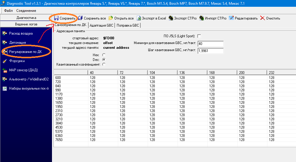

11.10.2022 в 11:20, тас сказал:
выложите память обучения по дк , прогой которая это отдаст это обучение -например dtools
Сейчас открыл прогу dtools на ПК, еще раз полазил в ней - я на правильном пути?
уйдет уйма времени ,пока вы не поймете как  ей пользоваться правильно , первая ступень  пройдена

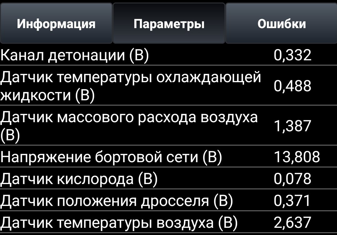

Вот фото фильтра и два лога
1. На ХХ с заглушенным фильтром.
2. В движении по городу.
По динамике машины. При разгоне в начале небольшой провал, потом разгон уверенный. В остальном едет нормально, не дёргается.
appLog-2022-10-17-09-09-48.log appLog-2022-10-17-08-44-31.log

отверстие в заслонке от адсорбера заглушено ?
Только что, тас сказал:
Да
