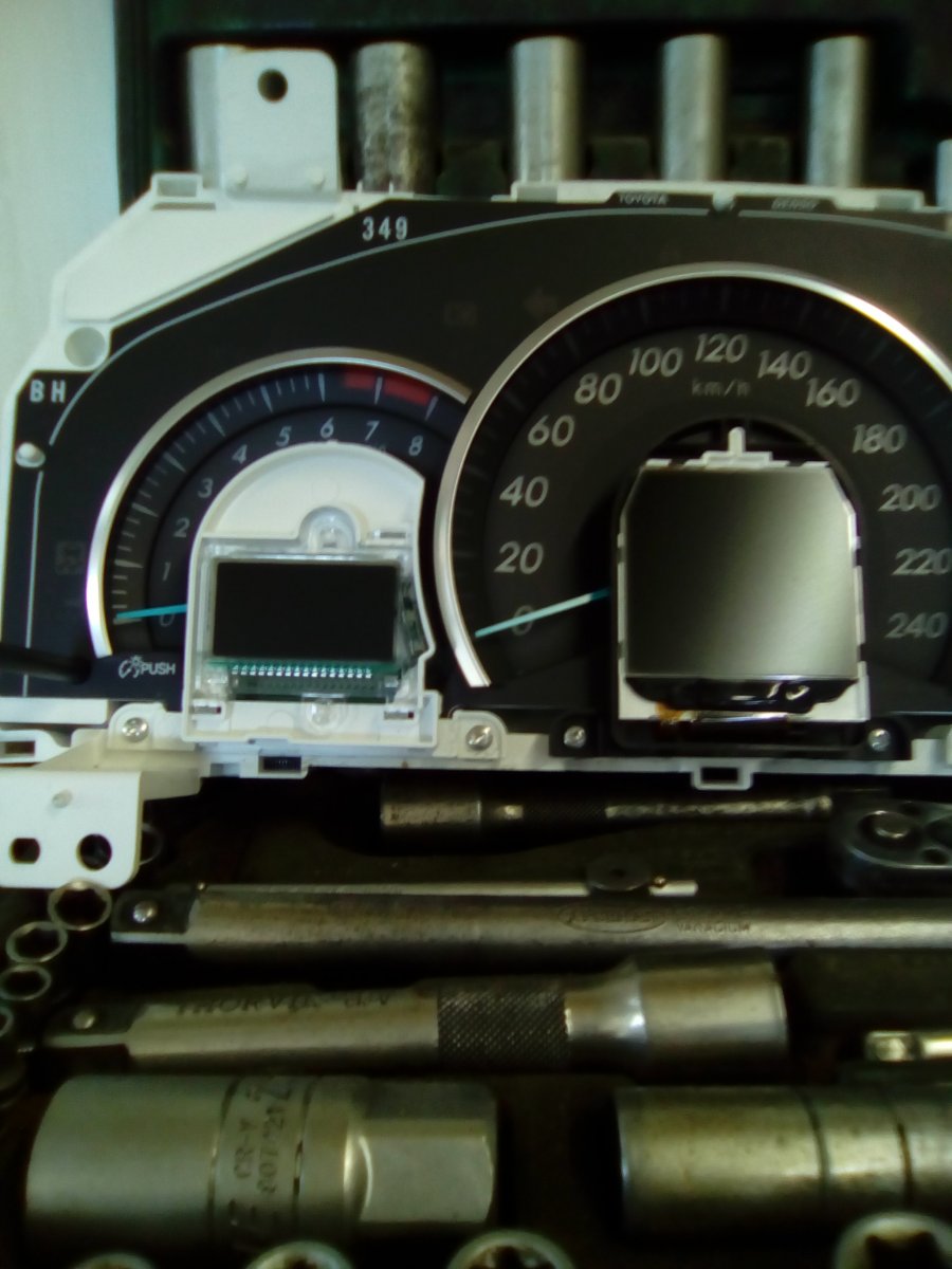

Собственно, проблема стандартная для Тойоты- не выходит со щитка сигнал скорости. Стекло снял, но дисплеи (3 штуки их там) очково снимать, крышечки с них снял, а как их вынуть не сломав не пойму. И со стрелками приколов там нет ?
средний чуть приподнять и отключить шлейф, крайние просто вверх тянуть, вместе с корпусами все снимаются. Моторы беспроблемные
Спасибо, всё получилось )))

Недолго музыка играла, опять р0500. Только до пропайки сигнала совсем не было, теперь то 5, то 2 В амплитуда ШИМ. Какая-то падла всё-таки садит, провод на массу не коротит, мафон и корректор фар откинул, не помогло. При прокидывании провода от приборки до моторного (с откушенной штатной трассой) всё чётко . Копаю дальше....

Не, Вить, с АБС всё чётко приходит на щиток, а уходит то нормально, то как выше писал. Самое неприятное, что до разъёма, где сигнал с приборки раздаётся на все блоки, фиг долезешь не сняв торпеду, как и до блока сертификации. Накрайняк кину провод до моторного, остальные блоки пусть курят со скоростью- чек не зажгёт, ведровер на продажу ))) За схемы спасибо, хоть и есть у меня, но забота она всегда приятна )))

По КАН там спидометр работает (который здесь и работает), и по отдельному выводу с АБС идёт ШИМ на приборку, в ней усилитель сигнала на паре транзюках и дальше шим с него раздаётся на блоки через разъём I124.
