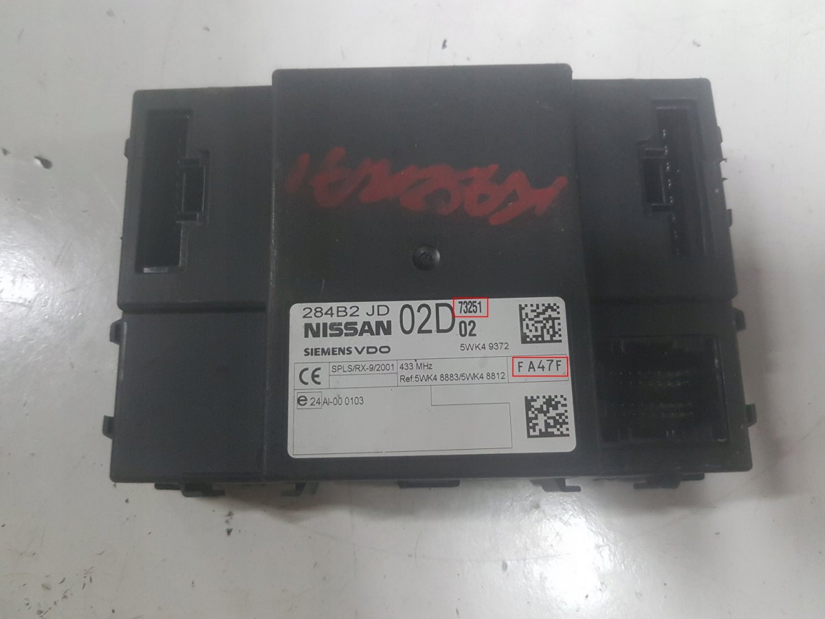

andreyK1984 Posted December 10, 2022 Author Share Posted December 10, 2022 2 часа назад, Slavik k сказал: дамп есть ? Есть рабочий ключ, но мне надо именно произвести процесс перепривязки не только ключей, но и всех блоков, так как когда перепривязываешь ключи, то одновременно перепривязываются все блоки автомобиля. Так вот чтобы произвести эту перепривязку нужно знать пин код иммобилайзера, а чтобы вычислить этот пин код нужно в специальной программе забить два номера, указаные на блоке комфорта (NATS6), на фото во вложении этот блок, но он не мой это я для примера прикрепил у меня номера другие. Так вот вопрос где взять такую программу которая именно для таких блоков калькулирует пин код? В интернете все перерыл, нашел программу только для ранних версий блоков (NATS 5). Может у кого-то есть,буду благодарен! Link to comment Share on other sites More sharing options...

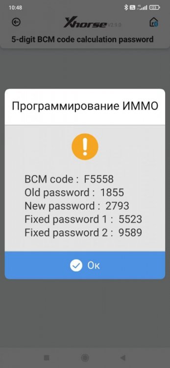

andreyK1984 Posted December 10, 2022 Author Share Posted December 10, 2022 10 минут назад, сергей1971 сказал: key tool max Но надежнее по дампу Спасибо, а можете посчитать по номерам 82432 и F5558, это номера с моего блока, так как вышеприкрепленное фото это фото не моего блока, я его для примера прикрепил. Спасибо Link to comment Share on other sites More sharing options...
сергей1971 Posted December 10, 2022 Share Posted December 10, 2022 В личке Link to comment Share on other sites More sharing options...

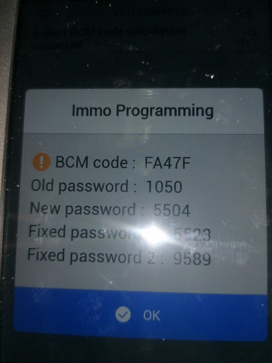

viktor9950 Posted December 10, 2022 Share Posted December 10, 2022 (edited) Держи ))) Но лучше по дампу ) Edited December 10, 2022 by viktor9950 2 1 Link to comment Share on other sites More sharing options...

andreyK1984 Posted December 11, 2022 Author Share Posted December 11, 2022 10.12.2022 в 13:46, viktor9950 сказал: Отпишитесь по результатам, очень будет интересно. А то мы тут вкладываем в оборудование по пол ляма а тут всё просто оказывается ))) могу вас разочаровать, у меня все получилось))) Link to comment Share on other sites More sharing options...
viktor9950 Posted December 11, 2022 Share Posted December 11, 2022 (edited) 33 минуты назад, andreyK1984 сказал: могу вас разочаровать, у меня все получилось))) Вау молодец ))) Мой пин подошёл! ))) Edited December 11, 2022 by viktor9950 1 1 Link to comment Share on other sites More sharing options...
andreyK1984 Posted December 11, 2022 Author Share Posted December 11, 2022 11 минут назад, viktor9950 сказал: Вау молодец ))) Мой пин подошёл! ))) да, ваш пин подошел!!! спасибо!!! Link to comment Share on other sites More sharing options...
