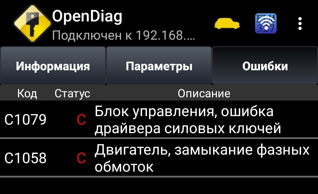

Вечер добрый! Имею ЭУР от Приоры с ошибками с1058 и с1079 скрины ниже. Полазив по сети вычитал, что эти ошибки связаны с силовыми ключами. Разобрал блок, выпаял ключи, прозвонил и один оказался пробитый. Ключи стоят BSB015N04NX3 G (0204) таких в наличии в радиомагазинах нет, только заказывать. Пошел другим путем, впаял IRL7313 30В. 260А. в корпусе то-220. Впаял обратно родные оставшиеся, все прозвонил, все в порядке. Поставил блок обратно и чуда не произошло.... ЭУР отказался работать и те же ошибки присутствуют. Обмотки самого двигателя проверил на наличие КЗ относительно корпуса - отсутствует. Положение фазы А и В при повороте руля значения меняются, а фаза С стоит в 0. Может кто сталкивался с таким? На что еще обратить внимание?
