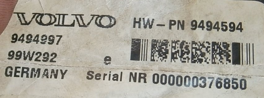

Aleksej431 Опубликовано 21 февраля, 2023 Опубликовано 21 февраля, 2023 (изменено) Дали на ремонт машину volvo S80 2,5D TDI 103kW 2000 года. При включении зажигания всё время горят фары и не работают повортники. Аварийка работает, поворотники мограют. Проверил сем. Блок ремонтировали. Видно что у него не работал стабилизатор +5В и на плату припаяна микросхема стабилизатор на 5В в то-220 корпусе. Убрал этот стабилизатор и востановил работу заводского стабилизатора. но на работу сем-а это никак не отразилась. Делал диагностику автокомом и что интересно то что в момент обмена данными между автокомом и сем-ом можно выключить фары и включить повортники. То-есть во время диагностики "глюк" сем-а пропадает. Клиент достал донорский сем и я его перепрошил родной прошивкой. Родную прошивку я вычитал TL866 из TB28F400B5B из родного сем-а. Донорский перепрошитый сем ведёт себя точно также. Пока подозрение что вина в прошивке флеши. Поэтому ищется пошивка TB28F400B5B. По интернету поискал но что-то более менее похожего я пока не нашёл. Может здесь кто-нибудь поделится рабочей прошивкой сем-а для такой машины. На сем-е написано VOLVO HW-PN 9494594 9494997 99W292. Вот то что я прочитал у родного и сема и вдобавок еепомка из эбу и ещё донорский сем. TB28F400B5B volvo s80 cem.BIN eeprom 24C04 эбу 0281001776.BIN tb28f400b5b volvo S60 бенз 2001г сем донор.BIN Изменено 21 февраля, 2023 пользователем Aleksej431
