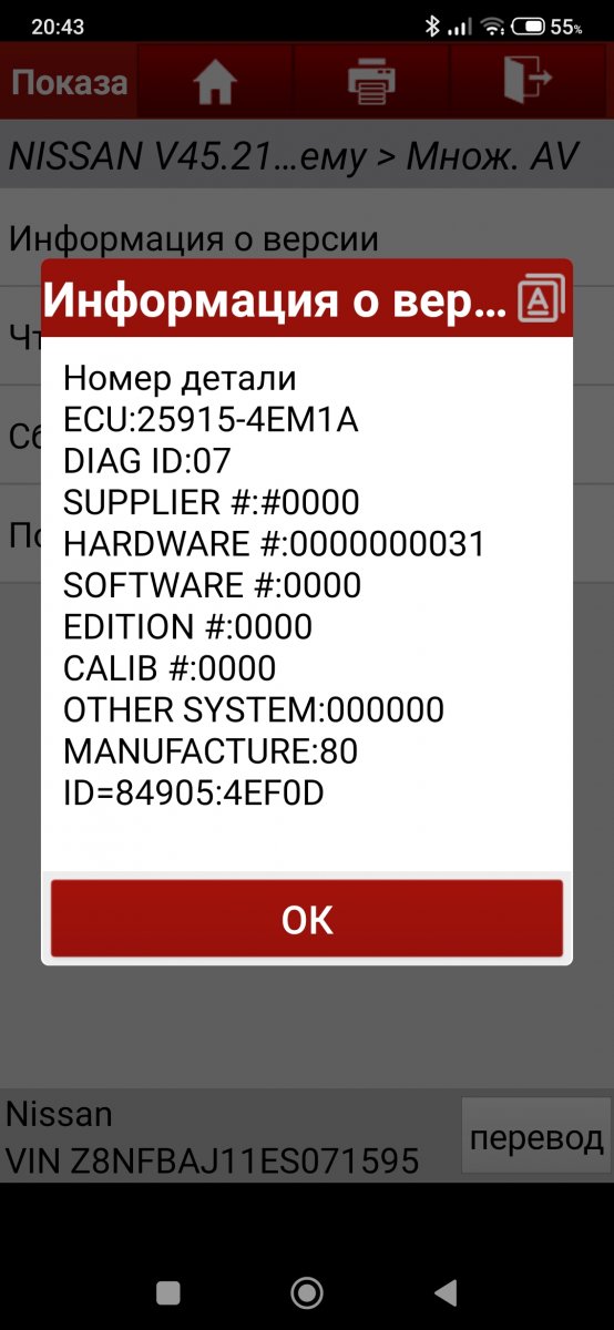

здравствуйте,знакомый пригнал кашкая 2018 на экране магнитолы (BOSH 259154EM1A   LCN2K70B00   TKN920  ) "устройство заблокировано.   красный.  обратитесь в магазин".
в диагнозе U1000,пните в нужное русло. и  да у меня такое ощущение что эта магнитола не принадлежала этому авто.

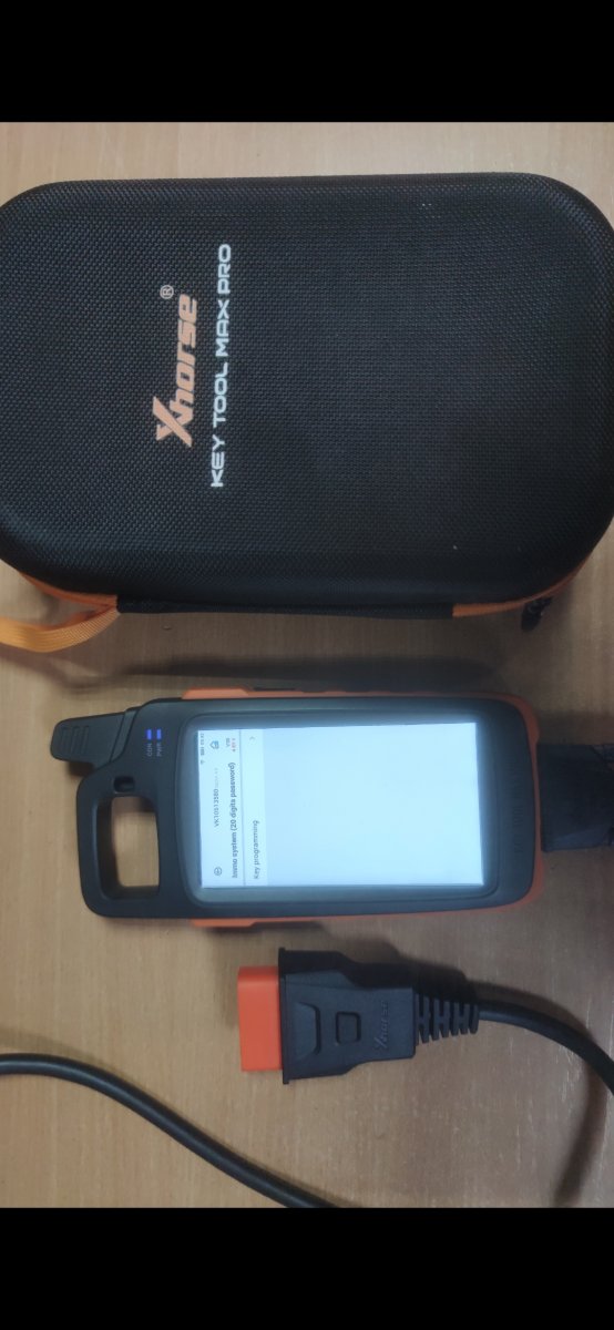

вот этим и всё заработало ,хотя думаю справится любой мултимарочник.
